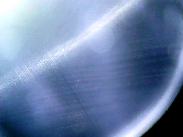

Hallo an alle F800 Fahrer,
ich Baujahr 1966 möchte mich, auch ohne persönliche Vorstellung und nur einer Saison mit meiner F800s, EZ 2008 und 33500km Laufleistung, mit Kolbenkipper meiner f800s verabschieden.
Bin natürlich arg enttäuscht von der Qualität des Motors, zu mal bei 33000km erst der Hinterradantrieb komplett für 750€ erneuert werden mußte.
Werde 2018 wieder auf Mopeds aus dem Land der Sonne zurück kehren.
Allen einen guten Rutsch und sturzfreies fahren!
Grüsse Fuerchtegott
Laufspuren Zylinder mit USB-Cam durch Kerzenöffnung aufgenommen

...zwei DInge dazu:
a) wer auf Nummer sicher gehen will, der kauft 800er AB Produktion ca. Juni 2008 (für genaueres Datum müßte ich nachschlagen, oder der Interessierte tut es selber; ich habe den genaueren Zeitpunkt schon mehrfach im Forum eingetragen) - die haben dann beschichtete Kolbenhemden, die diese Freßspuren nicht bekommen
b) muß man mir nicht glauben, ist aber so: wenn dies mein Motor wäre, dann würde ich REIN GAR NIX damit machen, sondern Weiterfahren! Es kommt durch die heftigen Riefen auf den Druckseiten der Kolben weder zu Ölverbauch noch zu Leistungsverlust. Das einzige, was passieren wird, ist, das die Kolben mit der Zeit immer lauter klappern. Zum Ausfall des Motors wird es deswegen nicht kommen.

815-mike hat geschrieben:...zwei DInge dazu:
OK...ich persönlich kenne halt nur die klassischen Kolbenkipper (Foto), die dann im Kolbenklemmer enden können und wenn dann zum Beispiel in einer schnellen Kurve schlagartig Motor und Antrieb blockieren und ich im hohen Bogen absteigen muss....nein danke.

Beitragvon HarrySpar » 30.12.2017, 15:37
Fürchtegott!
Das ist doch echt bescheuert!!!
Ich hab Deine Überschrift "Motorschaden" gelesen und war erst mal sauber erschrocken.
Und jetzt stellt sich raus, dass Dein Motor mehr oder weniger voll in Ordnung ist.
Das ist glaube ich genau das selbe Zylinderbild, das auch am Ende des 50000km Tests in der "Motorrad" Zeitschrift so war.
Das war auch dort kein Problem.
Fahr doch die F800S einfach sorglos weiter!
OK, die Getriebeprobleme sind dann was anderes. Wenn die Dich auch voll stören, hmmm .....
Aber um die Zylinderspuren würde ich mir Null Sorgen machen. Einfach weiterfahren.
PS: Der, der deine F800S "mit Motorschaden" dann einmal kauft, kann sich die Hände reiben. Hat dann eine einwandfreie F800S zum Preis eines Motorschaden-Motorrads.

...na ja...Fürchtegott weiß natürlich nicht um meine Erfahrung mit diesem Motor und kann demnach unmöglich richtig bewerten, wie richtig meine Aussagen sind.
Fakt ist: wenn ich er wäre, dann würde ich meine Aussagen auch nicht glauben ;-) ...was aber ein Fehler ist :roll:
Schade ist, daß er sich nicht vorher im Forum umgesehen hat - dann hätte er DIESES Baujahr (wohl) NICHT gekauft - schließlich warne ich seit gut 8 Jahren davor, 800er vor Produktion Mitte 2008 zu kaufen. Speziell wg. der Kolbenthematik (unschön, klingt immer ekliger, hat aber sonst KEINE Folgen, schon gar kein Festgehen des Motors), aber auch wegen Getriebegeräuschen (technisch unproblematisch, reine Kosmetik) und dem softwareproblem, das die Hauptursache für das Motorausgehen ist (preiswert zu korrigieren)

Beitragvon HarrySpar » 30.12.2017, 17:13
Fürchtegott,
was glaubst Du wie viele F800S und ST mit Baujahr vor 2008 hier im Forum sind?
Und wie viele Kolbenfresser gab es bis jetzt? Ich kann mich jedenfalls noch an keinen erinnern.
Höchstwahrscheinlich sehen ALLE Zylinder dieser frühen Baujahre so aus.
Und ALLE verrichten noch sauber ihren Dienst.
Also einfach damit weiterfahren!

Beitragvon ike » 30.12.2017, 19:33
Hey Fürchtegott.
Es ist glaub nicht so schlimm wie du glaubst.
Und für 2300€ , die du beim Verkauf einbüßen würdest , könntest noch so einiges reparieren lassen
Glaub sogar die gesamte Antriebseinheit gegen eine andere Gebrauchte austauschen...

Beitragvon Heiko-F » 30.12.2017, 22:53
Da würde ich mir überhaupt keine Gedanken machen. Bei meinem Bekannten fing der Kipper seiner S , übrigens Bj.12/2006 !!, bei ca. 55000 km an, jetzt hat sie 108000 km runter und läuft immer noch, und Geräusche klar macht sie bzw. muss sie machen. Ölverbrauch hat sie nur geringfügig , bei der Km Leistung völlig normal. Klar das Getriebe ist besch....... Auch meine 2007 hat jetzt fast 80000 km weg und läuft immer noch tadellos, auch fast kein Ölverbrauch !! Letzten Winter war sie offen und die Laufflächen sahen sehr gut aus, Aussage meines Motorschraubers : Wir sehen uns bei 150000 km wieder :D
Aber im Ende entscheidet der Kopf und wenn das Vertrauen zum Bike weg ist, sollte man sich trennen.

Beitragvon HarrySpar » 31.12.2017, 10:44
Genau! Weiterfahren und über einen Motor freuen, der absolut gesund ist!
