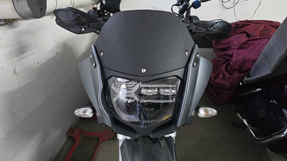

Re: LED Scheinwerfer für F800GT / ST
Beitragvon F800er » 14.10.2026, 20:25
So heute den alten Funzel-Scheinwerfer raus, den neuen LED rein. Am schlimmsten war das Gefummel mit den Gummiringen zur Entkopplung am Scheinwerfer, beim Alten raus und Neuen rein.
Komplett Aus- und Einbau war genau 1 Std.
Bin heute Abend noch gefahren, Top-Licht, schöne gleichmäßige Ausleuchtung, die Hell/Dunkelgrenze ist gegenüber dem alten Scheinwerfer halt sehr hart. Fernlicht macht ca. 50-70m vors Fahrzeug einen runden Klecks, könnte breiter sein.
Overall sehr zufrieden, viel besser als H7 Glühfaden[emoji1303] und mit E24 Zulassung.
ciao F800er
