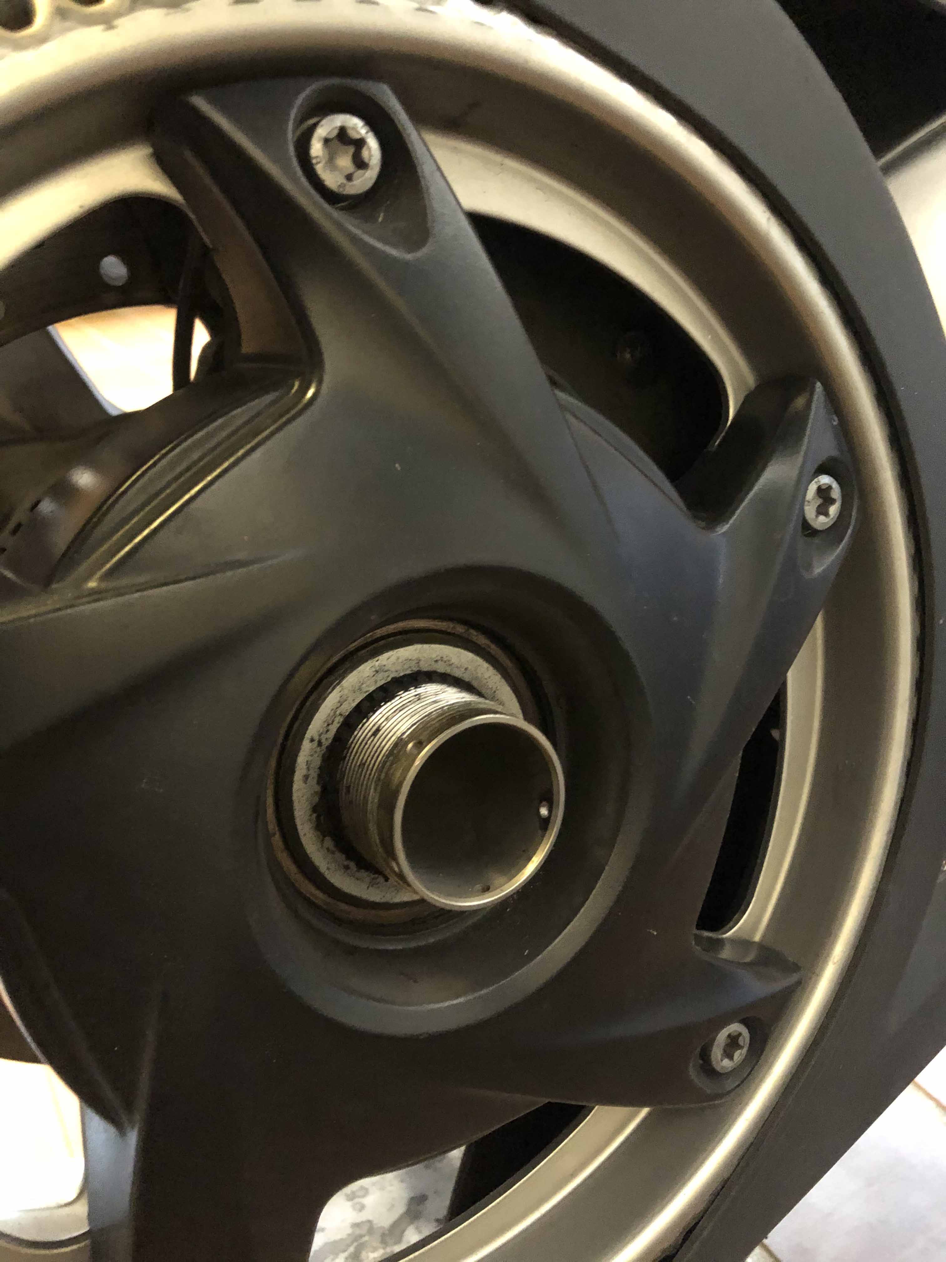

Beitragvon schmidt » 18.07.2020, 11:27
hier noch das Foto.
schmidt
Re: F800 GT rechte Achsmutter am Zahnriemenrad
Beitragvon Saraphong » 18.07.2020, 12:47
ahh Gut das du es gesehen hast, frage ist nur wie kann die wegkommen?????
Beitragvon SDNK » 22.05.2023, 20:53
Hallo zusammen. Der Beitrag ist ja schon älter, aber …
Genau diese Mutter ist bei meiner ST auch verschwunden. Hat jemand Erfahrungswerte warum das passiert. Es ist wohl kein Einzelfall. Ich habe das Moped seit rund 6.000 km und noch keine Reparatur an der Achse durchgeführt.
Ich verstehe auch nicht, wie die Mutter aufgehen kann. Der Splint muss altersgeschwächt gebrochen sein, ok. Aber wie kann sich die Mutter mit Rechtsgewinde selbst lösen. Das Rad hat ja die gleiche Drehrichtung und dadurch muss die Mutter ja eher festgedreht werden.
Für eine Lösung des Problems wäre ich dankbar
Beitragvon HarrySpar » 23.05.2023, 08:28
Puh! Das ist ja krass. Da werde ich zukünftig wohl öfters mal nach dem Splint sehen. Ob der noch so drinsteckt, wie es sein soll.
Warum sich dann die Mutter öffnet? Ich denke das hängt vom Impuls ab, der auf diese Mutter wirkt.
Der kann doch je nach Lastzustand (Beschleunigung oder Schiebebetrieb) mal linksrum oder mal rechtsrum sein.
Und wenn er linksrum wirkt, dann öffnet er diese Mutter.
