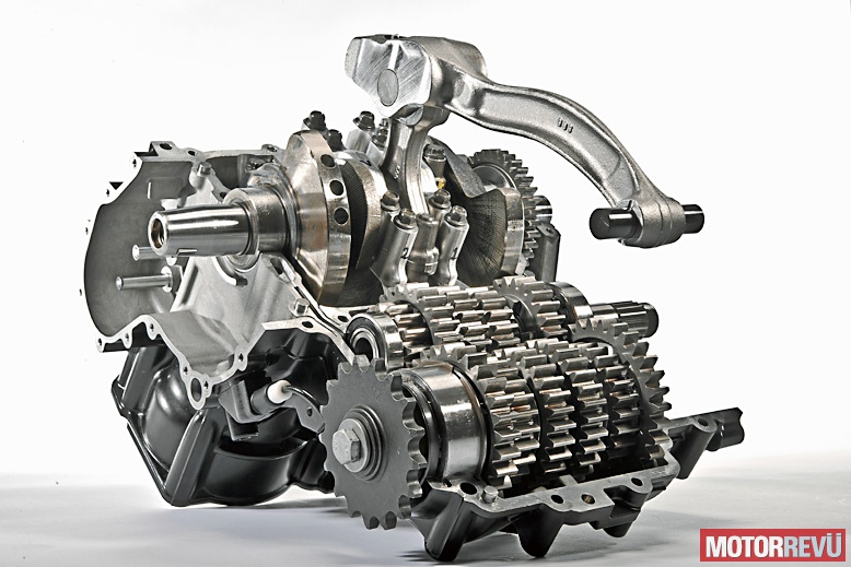

Später: Also der Nuda-Motor ist ja wohl definitiv ein abgeänderter Rotax-Motor. Siehe Bild. Und es scheint mir so, als wären die Hubzapfen 45° versetzt.

man erkennt: es gibt nur EINEN 800er Motor--(804)-mal steiler, mal weiter gekippt eingebaut.
hat jemand Info, wie die AusgleichsSchwinge beim 904er Nuda-Motor aussieht?
