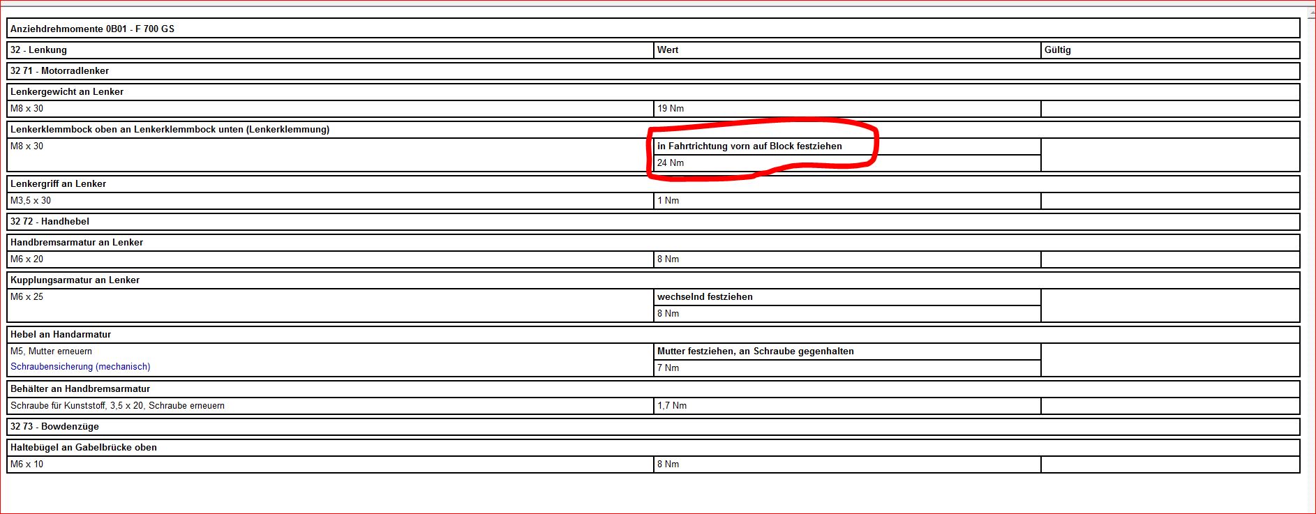

Beitragvon funkmesser » 12.03.2018, 11:33
ich weis ein bischen spät für die Antwort. Aber BMW schreibt 24 Nm vor. Andere Anzugsdrehmomente machen keinen Sinn da die Lenkererhöhung mit längeren Schrauben auch wieder in die Orig. Gabelbrücke eingeschraubt werden.
Die Daten im Anhang beziehen sich auf die F700 GS, Schlüsselnummer 0B01, Baujahr 2016/2017, Moped von meiner Frau

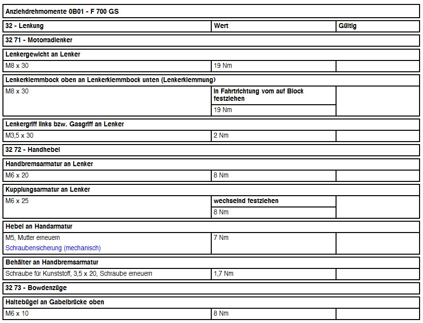

Beitragvon pogibonsi » 12.03.2018, 15:11
funkmesser hat geschrieben:ich weis ein bischen spät für die Antwort. Aber BMW schreibt 24 Nm vor. Andere Anzugsdrehmomente machen keinen Sinn da die Lenkererhöhung mit längeren Schrauben auch wieder in die Orig. Gabelbrücke eingeschraubt werden.
Danke Funkmesser,
ich habe die Werte inzwischen auch bekommen und noch mal mit BMW direkt telefoniert. Deine Werte gelten offensichtlich bis 2012, ab 2012 sind es nur 19Nm (dieser Wert ist auch für die Wunderlich Lenkererhöhung angegeben):
Anzugsdrehmomente F700GS 2017
Uwe
pogibonsi
Beiträge: 304
Motorrad: F700GS
Re: Anzugsdrehmomente Lenkererhöhung
Beitragvon funkmesser » 19.03.2018, 13:59
Uhi, das ist mir neu, da muss ich die werkstatt noch mal fragen. aber die haben mir dieses Anzugsdrehmoment zur Schlüsselnummer 0B01 Baujahr 2016/17 mit geteilt.
Mario
funkmesser
