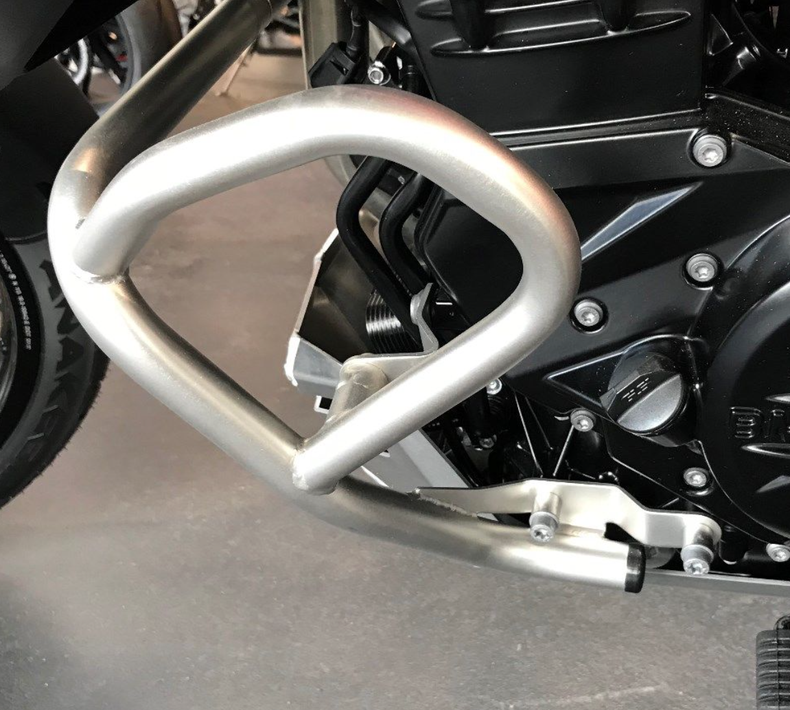

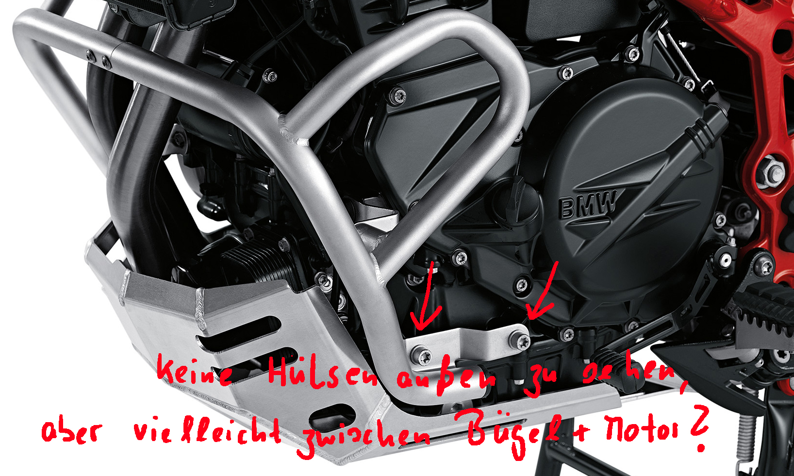

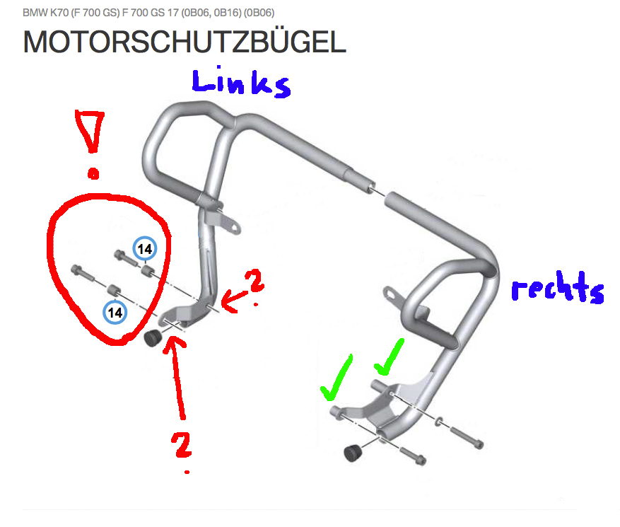

Hab nach mehrfacher Recherche und Telefonaten mit unterschiedlichen BMW Werkstätten bisher keine Antwort gefunden:
Wer von euch die original BMW Motoschutzbügel an seiner F700GS oder auch F800GS (nicht Adventure!) verbaut hat, könnt Ihr bitte mal nachsehen, ob am LINKEN Motorschutzbügel 2 Hülsen verbaut sind (RECHTS sind werkseitig zwei Hülsen mit dem Schutzbügel verschweißt)!
In der Explosionszeichnung sind zwei Hülsen (Nummer 14) angezeigt und laut BMW Teilenummer 46638549084 sind diese Hülsen an der F700GS und F800GS verbaut!
Ach ja, es handelt sich um die Baureihe ab 2016, vielleicht könnt Ihr noch euer Baujahr mit angeben.

Problem gelöst,
die Hülsen kommen ab Modelljahr 2017 dran und zwar tatsächlich nach außen:
