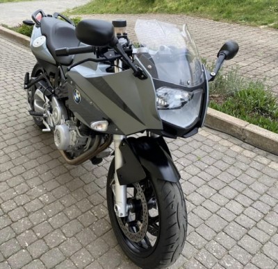

Letztes Jahr hab ich den Entschluss gefasst dass wieder ein Moped hermuss und ich bin nochmal auf die F800S gekommen. So zog letztes Jahr eine graue F800S aus 2009 bei mir ein.

Danke für die Antworten. Die S ist vierte Hand, aber war im Freundes und Familienkreis des Vorbesitzer. Hab die bei mir um die Ecke gekauft. Sie hat knapp 20.000 km runter und ich hab 4.000 dafür bezahlt. TÜV Reifen und Flüssigkeiten waren neu
Bin aktuell nur nicht ganz happy mit Lenker und Sitzposition. Überlege mir den AC Schnitzer Lenker zu holen
Und eigentlich wollte ich auch ne R haben. Da wurden mir aber vor der Nase weggelaufen oder haben halt einfach nicht gepasst. Wobei die S mir optisch auch super gefällt, ich den Riemen einfach nur klasse finde und der Windschutzscheibe schon ganz praktisch ist

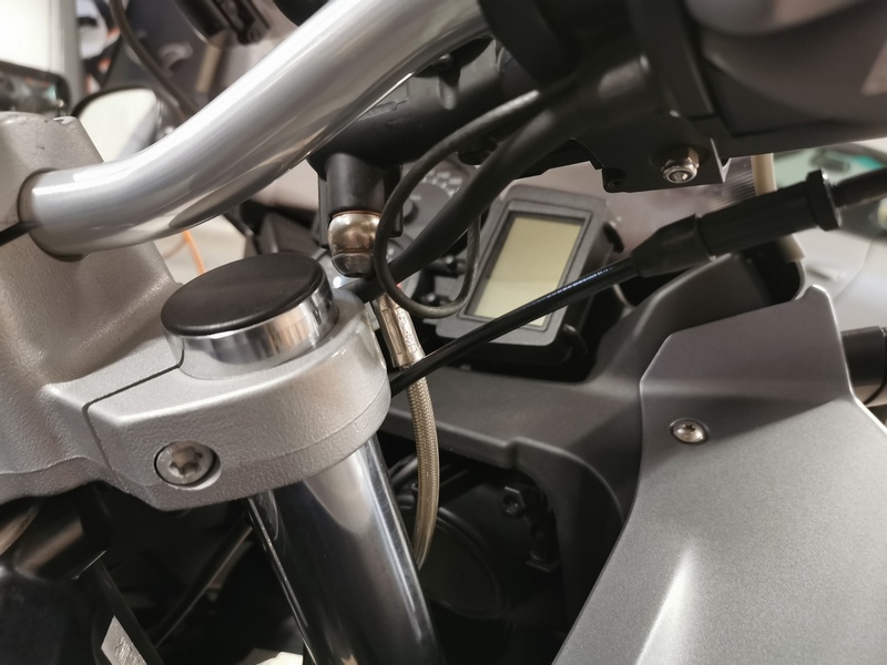

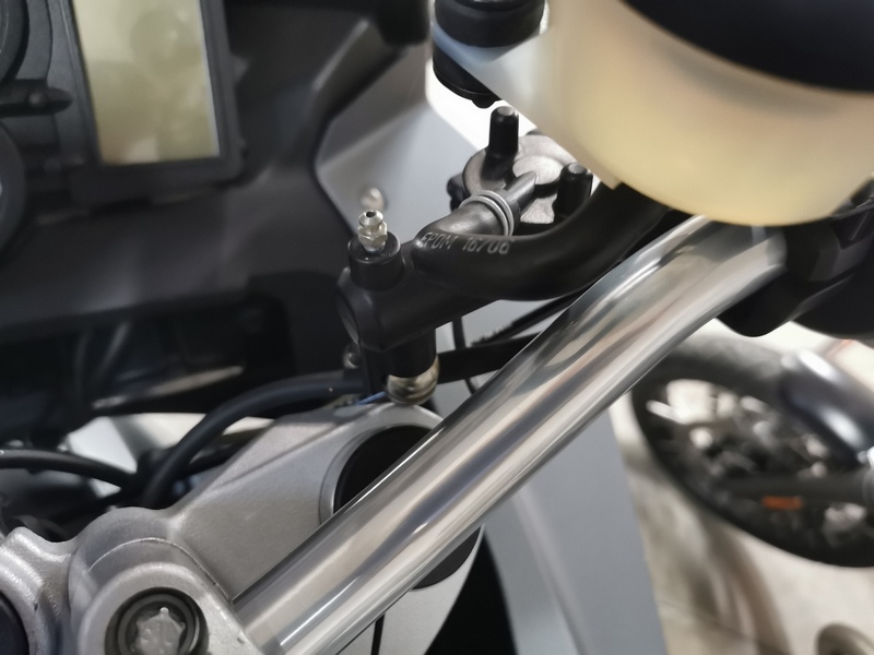

Ich war mit dem Original-Lenker vor Allem wegen der starken "Pfeilung" der Griffe nach hinten unglücklich, das haben meine Handgelenke gar nicht gemocht.
Lenkerwechsel bei der ST ist nicht ganz unkritisch, weil die Standard-Lenkeraufnahme recht nah an der Gabelbrücke ist. Wenn dann ein flacherer, nicht extrem breiter Lenker zum Einsatz kommen soll, kollidieren Teile des Bremsgriffes (Ausgang) ganz schnell mit der Gabelbrücke. Wird der Lenker breiter, gibt's schnell Probleme mit der Länge des Kupplungs-Zuges (ok, kann man verlängern).
Ich habe einen LSL A00 montiert. In Original-Länge 820 mm ist in den Rückspiegeln (trotz Verbreiterung) nichts mehr zu sehen und der Kupplungszug ist deutlich zu kurz. Etwas gekürzt, steht der Ausgangsbogen des Bremsgriffs am rechten Gabelbein an. Sollte man im Hinterkopf haben.

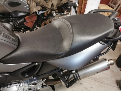

Sitzbank habe ich die BMW Komfort-Sitzbank und sitze darauf wesentlich besser als auf den Serien-Sitzbänken. Abgesehen davon sieht sie für meine Augen auch deutlich besser aus als die Gummi-Optik der Serienbänke.
