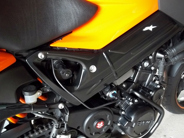

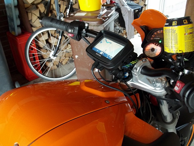

Beitragvon Ismael » 13.09.2015, 16:10
hi Bernd,
passt scho´ ;-) meist verläuft fast jeder 2te Tread ins oT und ich hatte es ja angeboten.
Also, zu meiner Geschichte kurz, seit dieses Jahr den TT Rider CE bei von Louis gekauft.
Anschluß genau wie bei Dir an den Cartool Stecker mit dem Resultat, oben Saft, aber der Navi lädt nicht.
(extra noch zum Spezi rüber gefahren, der ist Elektriker von Beruf und hat alles nochmal durchgemessen.)
Hier dann unzählige Threads nochmal gelesen und einzig mögliche Ursache eben die Aktivhalterung ausgelotet.
Also hin zu Louis, nagelneue Aktivhalterung ohne viel Laberei bekommen, auf dem Parkplatz ausgepackt und angebaut...
...dasgleiche Spiel. :x :| Keine Ladungsanzeige. Ich wieder rein in die Filiale, da bot man mir an den Navi einzuschicken, Dauer 3-4 Wochen.
Da dann aber ggf. die Saison zuende ist und ich noch einige Touren fahren wollte, entschied ich mich für eine einfachere Lösung.
Wasserdichten USB Stecker für die orig. Steckdose im Netz bestellt und das orig. Rider Kabel unter der Tankatrappe oben ran.
Und: Ladungsanzeige funzt einwandfrei, nach gut einer Minute ohne Zündung schaltet er korrekt ab.
Von daher glaube ich auch nicht mehr das es am Navi selbst liegt, sondern irgendwie am Verbindungsanschluß, bin noch unschlüssig was ich mache.
Zuerst dachte ich das Kabel stört, aber ich habe mich dran gewöhnt beim fahren merkt man es nicht.
Ist eine recht konservativ-konventionelle Lösung, aber ich will halt fahren und habe nicht die Zeit für zuviel schnickschnack bastelei, mir Strom noch woanders abzugreifen und dadurch evtl. nen Kurzen zu riskieren.
Bild 1 Stecker
Bild2 Ausgang/Zugang USB Port
