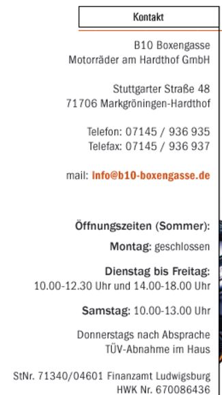

Beitragvon ao6869 » 12.01.2017, 22:26
Hi Minni,
will jetzt keine Werbung machen, aber wenn Du in Stuttgart bist (Deine Signatur), dann fahr mal die B10 raus, Richtung Vaihingen.
Nach Schwieberdingen ist da die "B10 Boxengasse" (auch im I-Net).
Die sind zwar keine BMW-Werkstatt, aber extrem erfahren und gut. (Ich gehe da auch immer hin)
Vielleicht können die das ja ohne öffnen erkennen oder haben eine realitische Idee.
Ich denke, bei so einer anstehenen Reperatur, lohnt sich definitiv mal das Einholen einer anderen Meinung.
VG
Andreas
Zuletzt geändert von ao6869 am 13.01.2017, 19:22, insgesamt 1-mal geändert.

Danke für den Tipp: B10-Boxengasse.
Ich werde dort mal vorbei schauen.

Re: Neu und unsicher...
Beitragvon ao6869 » 13.01.2017, 19:24
Immer gerne :D
SInd auch im Internet, so wegen Öffnungszeiten und genauer Adresse (habe ich gerade nicht im Kopf)
VG
Andreas
ao6869
Beiträge: 214
Registriert: 06.12.2015, 21:53
Wohnort: Rutesheim
Beitragvon Graver800 » 14.01.2017, 13:54
ao6869 hat geschrieben:Immer gerne :D
VG
Andreas
http://www.b10-boxengasse.de
