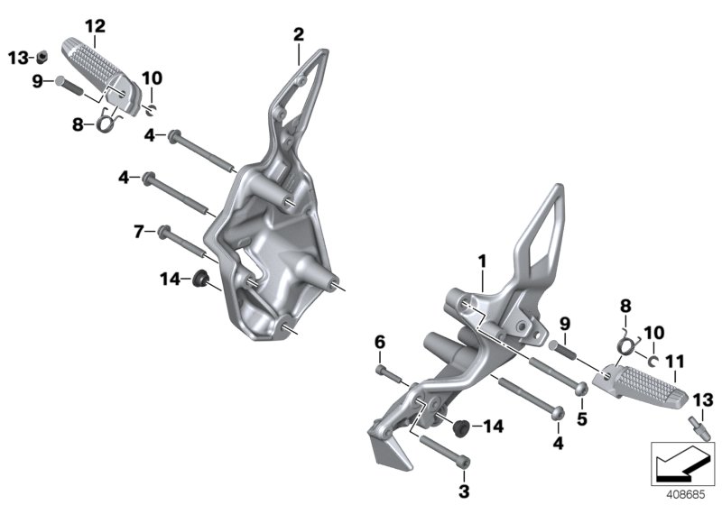

Oder eventuell hier ?
Weil ihr von einem Aludeckel gesprochen habt .

Wie oben bereits beschrieben ist die Lösung in deinen Zeichnungen noch nicht zu finden.
Die Teilenummer des O-Rings ist 33 11 7 695 219. Dies ist aber ein O-Ring der standardmäßig in mehreren Modellen genutzt wird.

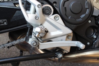

Leider kann ich dir den genauen Bereich nicht zeigen da er sich unter der Abdeckung "2" des zweiten Bildes befindet. Leider war ich bei der Reparatur auch nicht dabei um es besser erklären zu können. ICh war danach einfach nur happy das es nicht mehr klapperte und bin auf keine Details mehr eingegangen. :lol:
Der Händler der dieses Problem kennt heißt Tullius in Wiesbaden. Rufe doch einfach mal kurz den Werkstattmeister an und lasse dich aufklären. Die sind mit dem Problem vertraut. Fragen kostet "noch" nichts :)

Beitragvon wzmeisteroehme » 27.07.2018, 12:59
Ok und Danke erst mal .
Also unter Fussrastenhalter 2 , ich bau den mal ab und schaue nach .

den rechten Alu-Druckgussdeckel (unteres Bild) musst Du durch Lösen der 4 Schrauben entfernen.
Innen am Deckel ist ein schwarzes Kunststoffführungselement aufgesteckt (oberes Bild, rechts von der Sechskantschraube). Wenn dieses zu viel Spiel hat und die Kette bei Lastwechsel anschlägt, entsteht das metallische Klappergeräusch.

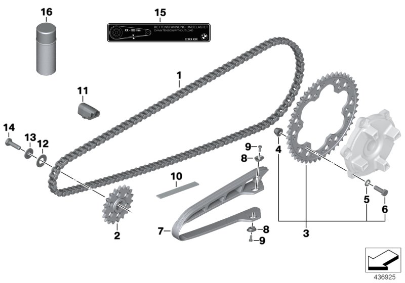

- Teil 11 von Bild 1 steckt auf dem Dom von Teil 2 an Schraube 4 (erste von oben) und klappert gewaltig
- da ich noch keinen passenden O-Ring hatte hab ich erst mal ein Stück Spannband reingeklemmt um das Spiel zu eliminieren .
- Ich fahr mal eine Tour heute und dann schaun wir ob es eine Verbesserung gibt .
- Ich vermute die elegantere Lösung von BMW wird sein , Teil 11 (Bild 1) auf Teil 2 (Bild 2) stecken und dahinter auf Teil 2 einen O-Ring der auf den Dom von Teil 2 passt zu stecken und beim verschrauben von Teil 2 mit Schraube 4 am Rahmen wird das Teil 11 durch den O-Ring verspannt .
