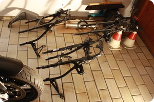

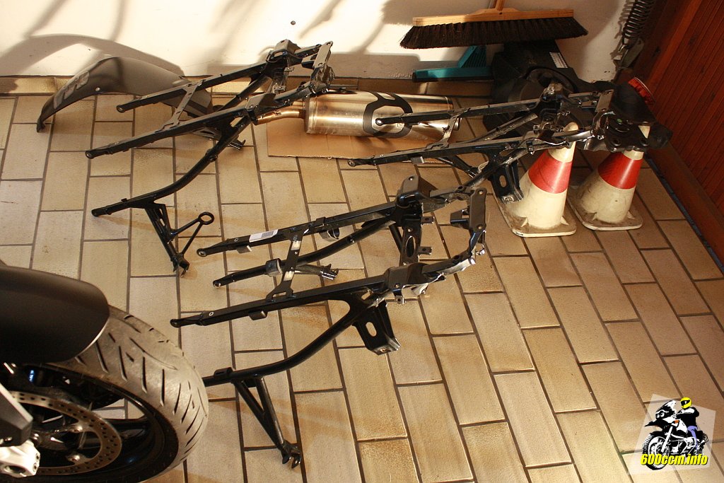

​Tjo... Wird mit der ersten Fahrt noch etwas dauern... Aktueller Stand:
Bild Bild
Mit verbogenem Heck gekauft. Der Käufer hatte schon ein neues Heck besorgt (gebraucht) und mir dazugelegt. Das verbogene Heck ist jetzt draußen. Nun lagen beide nebeneinander. Und erst jetzt sehe ich das mir der Verkäufer ein falsches F 800 Heck zum Tausch mitgegeben hat. :roll:
Bild Bild

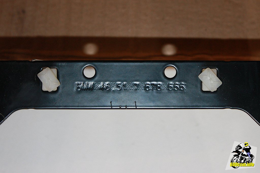

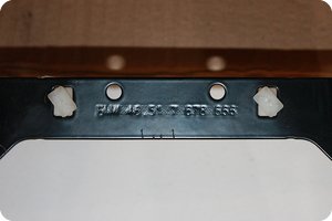

Wenn Auspuff und Tank weg sind, sieht man mehr... Was er mir mitgegeben hat: 46 51 7678666 (Heck einer F 800 S). Der Rahmen der alten F 800 R (0217) hätte die 46 51 7716872. Was ich jedoch brauche: 46 51 8532567. Steht sogar schön obendrauf auf dem Rahmen (bei dem Rahmen der F 800 S sieht man die Teilenummer erst wenn man ihn ausgebaut hat). :(
Bild Bild
Was ich vermute: Der Verkäufer hat den Rahmen nur nach der Modellverkaufsbezeichnung gekauft. Und nicht nach der genauen Bezeichnung des Modells. Gibt ja mehr als eine F 800 und selbst F 800 R gibt es mehrere Varianten. :(
​Nun denn... Andere kaufen sich für 400 Euro einen neuen ESD... Ich kaufe mir ein Rahmenheck (suche gebraucht aber unbeschädigt) und suche noch nach weiteren Mängeln (außer den übrigen bekannten Mängeln welche jedoch nicht so kostspielig wie ein neues Heck sind - ich hoffe es bleibt bei denen).

Beitragvon ike » 11.11.2018, 20:07
Hallo Martin.
Sieht ja fast gleich aus , nur die ESD- Halterung fehlt.
Und dieser komische Haltebügel an den Fussrasten scratch
Die Seitenverkleidung der "R"werden da wohl passen. Tank wird auch rein gehen.
Nur mit dem "R" ESD problematisch.
Möglich ist sicher auch einen Winkel für die ESD- Halterung anzubringen und den Haltebügel an den Fussrasten abzuflexen

Beitragvon X_FISH » 11.11.2018, 20:14
ike hat geschrieben:Hallo Martin.
Hast du eigentlich anhand der Teilenummer in Erfahrung gebracht , was das für ein Heckrahmen ist?
Jupp, siehe oben:
Wenn die alte F 800 R auch den Pott der S montiert hatte (und daher die gleiche Halterung) -> müssten die Rahmen vermutlich untereinander passen. Wobei die S ja schon deutlich länger gebaut wird - ob dann das Zubehör wie Kofferträger und Co. passen würde ist wieder eine andere Frage.
Grüße, Martin

Beitragvon ike » 11.11.2018, 20:20
Sorry hab erst beim Zweiten lesen gesehen daß das dazu geschrieben hattest.
Alternativ Heckrahmen verbauen und ESD- einer "S" verwenden.
Koffer und Kofferhalter sind meines Wissens nach bei "R" und "S" kompatibel.

Beitragvon X_FISH » 11.11.2018, 20:53
Falls sich wegen der Teilenummern jemand in den Thread verirrt (Google sei Dank oder so):
46 51 7716872 hat (angeblich) die richtige Aufnahme für den Auspuff (auch wenn die Zeichnungen im Teilekatalog anders aussehen).
Sprich: Auspuffaufnahme wie bei der 2015er F 800 R, die Ausleger für die Soziusfußrasten sind aber so gestaltet wie es oben auf den Bildern vom Rahmen der F 800 S zu sehen ist (eine Strebe plus dreieckige Platten).
46 51 8532567 (also der Rahmen von meiner 2016er F 800 R) ist auch bei der F 800 GT (0B03, 0B13) ab 2012 verbaut worden.
Grüße, Martin

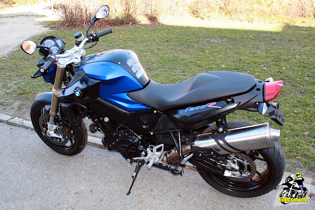

Beitragvon X_FISH » 23.11.2018, 17:48
Merci für den Link. Die Teilenummer scheint falsch zu sein (gehört zu dem Rahmen der S mit der falschen Aufnahme vom Auspuff). Aber: BMW hat die Bleche wohl weiterverwendet und die Teilenummer nur ausge-X-t. Vielleicht sind die "X" über der Nummer der Verkäuferin nicht aufgefallen?
Wie die "X" aussehen -> Siehe auch hier:
Die Rahmen haben sich inzwischen vermehrt und es ist ein passender Rahmen mit der richtigen Auspuffaufnahme an der Maschine verbaut:
Bild Bild
Grüße, Martin
