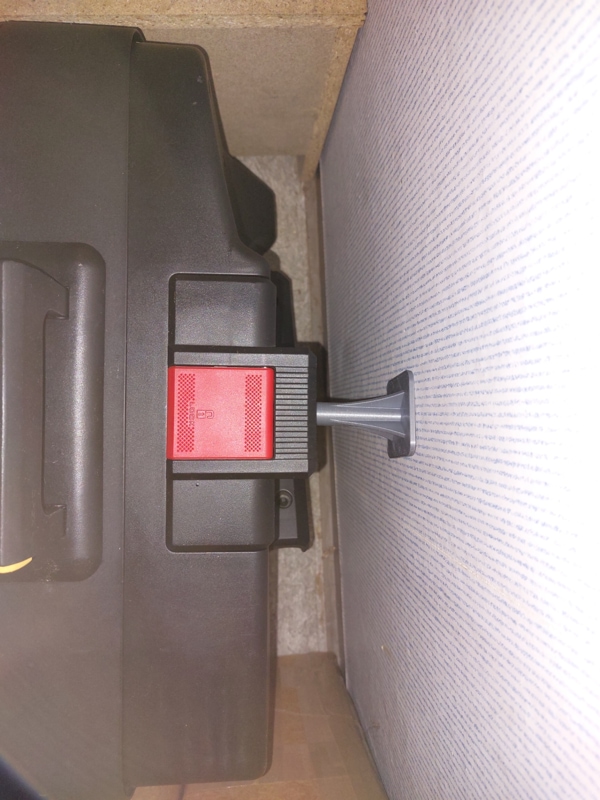

Update: Gestern habe ich die Kofferhalter bekommen und getestet. Ein guter Freund hat einen 3D-Drucker und hat mir drei Musterstücke gefertigt.
Nach etwas Nachbearbeitung für die Schraubenaufnahme am oberen Ende verschwand die Schraube auch vollständig in dem Halter und konnte problemlos am Koffer eingeklickt werden.
Re: Wandhalterung für Sport-+Tourenkoffer für F800R,GT, S +
BeitragVerfasst: 21.05.2022, 06:40
von Will
Nun allerdings kam das Problem:
Die Koffer der F800GS sind ja asymmetrisch und bei beiden Koffern war der Wandabstand das Problem.
Ich hoffe, man sieht das, was ich meine auf den Bildern. Eventuell baue ich mir im Winter für die Befestigung noch mit Kanthölzern an der Wand passende Abstandhalter.
Für die Variokoffer der F800GS sind die Kofferhalter jedenfalls nicht Plug&Play.
Viele Grüße, trotzdem vielen Dank!
