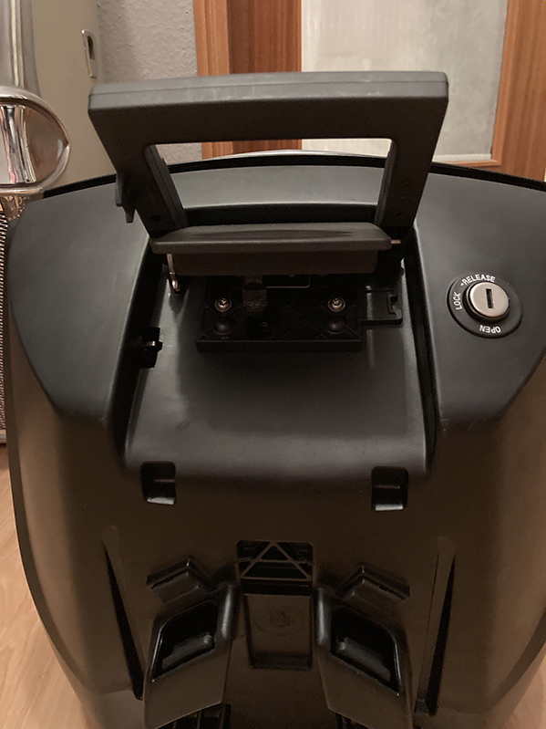

Sorry mein Fehler. Mit Bildern wird es wohl klarer und einfacher.
Wie gesagt. Wenn das Case NICHT auf der Gepäckbrücke ist, lassen sich beide Hebel/Griffe drücken und rasten auch ein.
Nur wenn das Case auf das Moped soll, lässt sich der "Griff" nicht zum einrasten bringen.

Rein optisch würde ich sagen die Gummipuffer passen. Da ist nichts verrutscht oder "schief".
Es hat eher den Anschein, als würde ein klitzekleines Stück fehlen damit der Griff in der Verankerung einrastet. Da wo der rote Kreis ist....
(Mir ist klar dass sich das schwer beschreiben lässt).
Die Frage ist nun, lässt sich da etwas verstellen, und wenn "ja" - wie?

Also: der kleine Metallhaken lässt sich bei meinem Topcase leicht mit dem Finger nach innen drücken. Schloss steht auf open, senkrecht. Ob Koffer offen oder zu hat keinen Einfluss.

Ja. Das lässt er sich bei meinem auch... solange er NICHT auf der Gepäckbrücke ist :-)
Aber dann fehlt halt so ein klitzekleines bisschen dass es einrastet.
Darum meine Frage... kann man das irgendwo / irgendwie einstellen?

habe mir jetzt mein Topcase aus dem Keller geholt und bin in die Garage. Beim Herabdrücken des Hebels fahren die beiden Haken hinten unter den Träger bis der Hebel ungefähr senkrecht steht. Danach gibt es noch einen größeren Wiederstand und ein Klacken im Topcaseboden ohne das man außen eine Bewegung sieht, bis der Hebel verriegelt ist. Dies tritt beim Verrieglen ohne Träger nicht auf.
Vielleicht einfach etwas mehr Kraft gegen Ende aufwenden?

Bin auch gerade noch mal runter. Und habe das mit niederbayerischer Wut nach innen/unten gedrückt.
Und was soll ich sagen???
Es hält, es ist zu und ich werde das Teil NIE WIEDER abbauen :-)
Bevor ihr mich jetzt aber alle auslacht. Ausser mir haben es noch zwei Kumpels versucht.
Das hat jetzt nichts mit "einfach" runterdrücken zu tun gehabt. Sondern wirklich mit SEHR viel Kraft- mit der Angst etwas abzubrechen!
