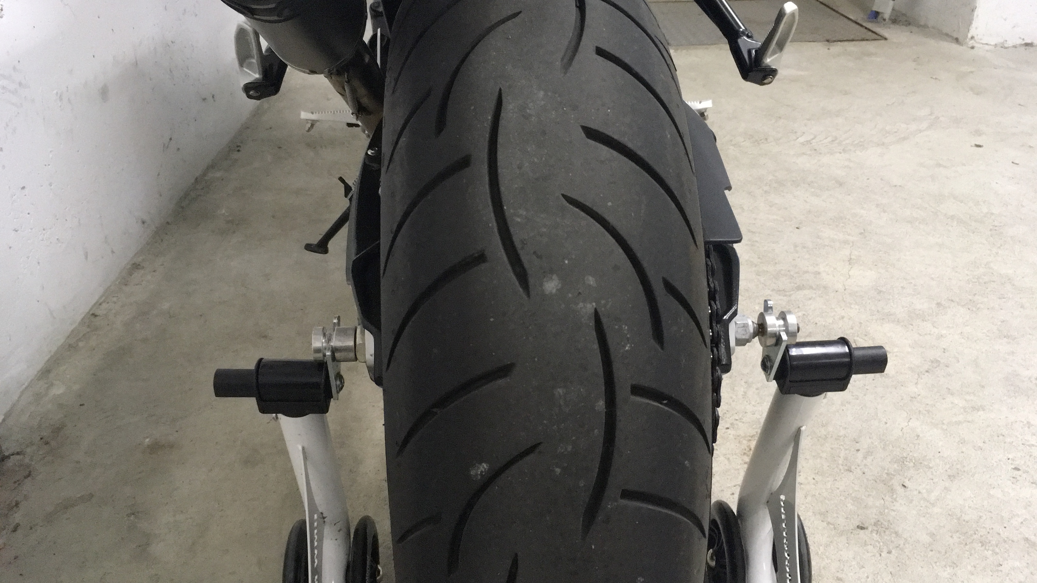

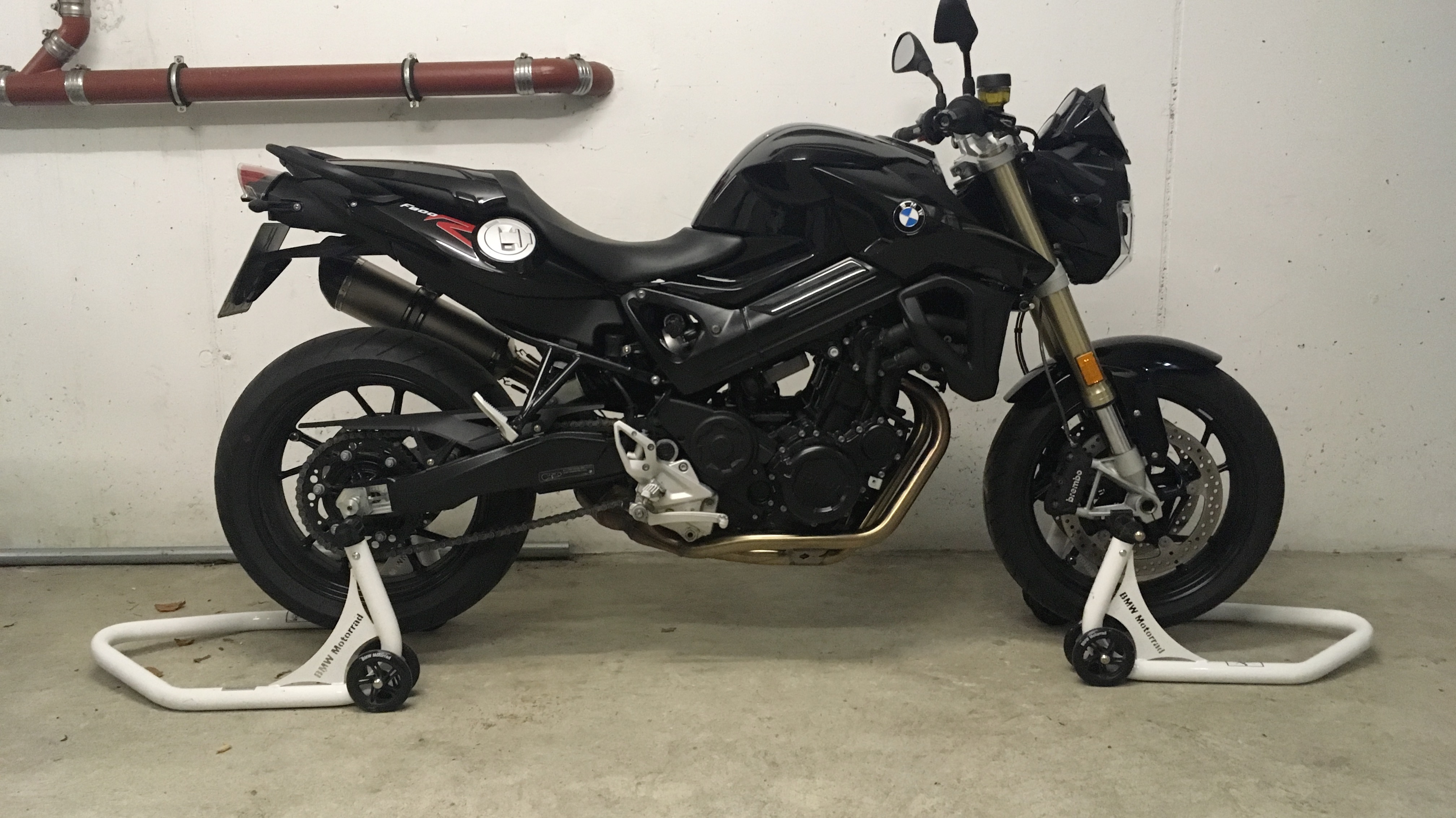

Beitragvon wzmeisteroehme » 19.10.2017, 17:52
Hallo Allerseits .
Ich hab mir die Ständer für die S1000RR geholt .
Dann hab ich mir zwei Rollen gedreht welche man in die Hohlachse hinten stecken kann .
Den Vorderen kann man nehmen so wie er ist .
