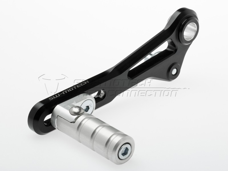

Ich bin gerade auf der Suche nach einem anderem Fuß-Schalthebel.
Wenn ich herunterschalten will, dann kann ich nicht nur meinen Fuß nach oben nehmen, um auf den Hebel zu kommen, sondern muss auch ganz leicht mein Bein mit anheben....
Ist nicht normal denke ich oder?!
Ich habe den Schalthebel auch schon verstellt, um eine andere Ausgangsposition des Hebels zu haben.
Deswegen suche ich eine Alternative. Habe den von SW - Motech gefunden und bei diesem Hebel kann man sogar den "Auflagepunkt" vom Fuß vor und zurück stellen. Habe mir gedacht, wenn ich diesen weit nach vorne einstelle, dass ich dann besser schalten könnte.
Zweiter Grund wäre, dass ich gerne einen schwarzen hätte und durch den gummierten Auflagepunkt für den Fuß schlecht möglich.
Habt ihr noch alternative Schalthebel?
Was sagt ihr zu meinem Problem? Normal oder nicht?
Ich freue mich über hilfreiche Antworten!
VG Christian

Das schon genannte Teil von SW-Motech ist m.W. der einzige Zubehörschalthebel am Markt, der ohne weitere Anpassungen kompatibel zur F ist. Die Forensuche sollte noch weitere Beiträge zu genau diesem Hebel liefern. Du kannst es damit mal versuchen und gucken, ob die Schaltarbeit damit leichter von der Hand - ähh: dem Fuß! ;-) - geht.
Die Einstellung des Hebels an die Fußlänge geht wunderbar. Es gibt aber auch Stimmen, die sich negativ über die Länge ("Breite") des silberfarbenen Teils geäußert haben, weil, um unter oder über den Hebel zu kommen, der Fuß weiter nach außen als beim Serienhebel geführt werden muss. Muss aber jeder selbst probieren. Da man so ein Teil nicht mal eben versuchsweise einbauen und dann wieder zurückgeben kann, will die Investition von ca. EUR 120 schon gut überlegt sein. Auf der anderen Seite kostet der nicht verstellbare BMW-Schalthebel etwa denselben Betrag, wobei aber auf der Habenseite des SW-Motech steht, dass wg. des "Klappmechanismus" nach einem Umfaller / Sturz nicht sofort ein neuer Hebel fällig wird.

... und er passt (lt. Wunderlich-HP) nicht für die R, sondern nur für die GS-Modelle.
Bei der R wird die Schaltwelle am Getriebe vom Fußschalthebel über ein Umlenkstück angesteuert. Der Fußschalthebel sitzt also nicht direkt auf der (verzahnten) Welle, sondern ist "nur" auf einer Achse ohne Verzahnung gelagert.
