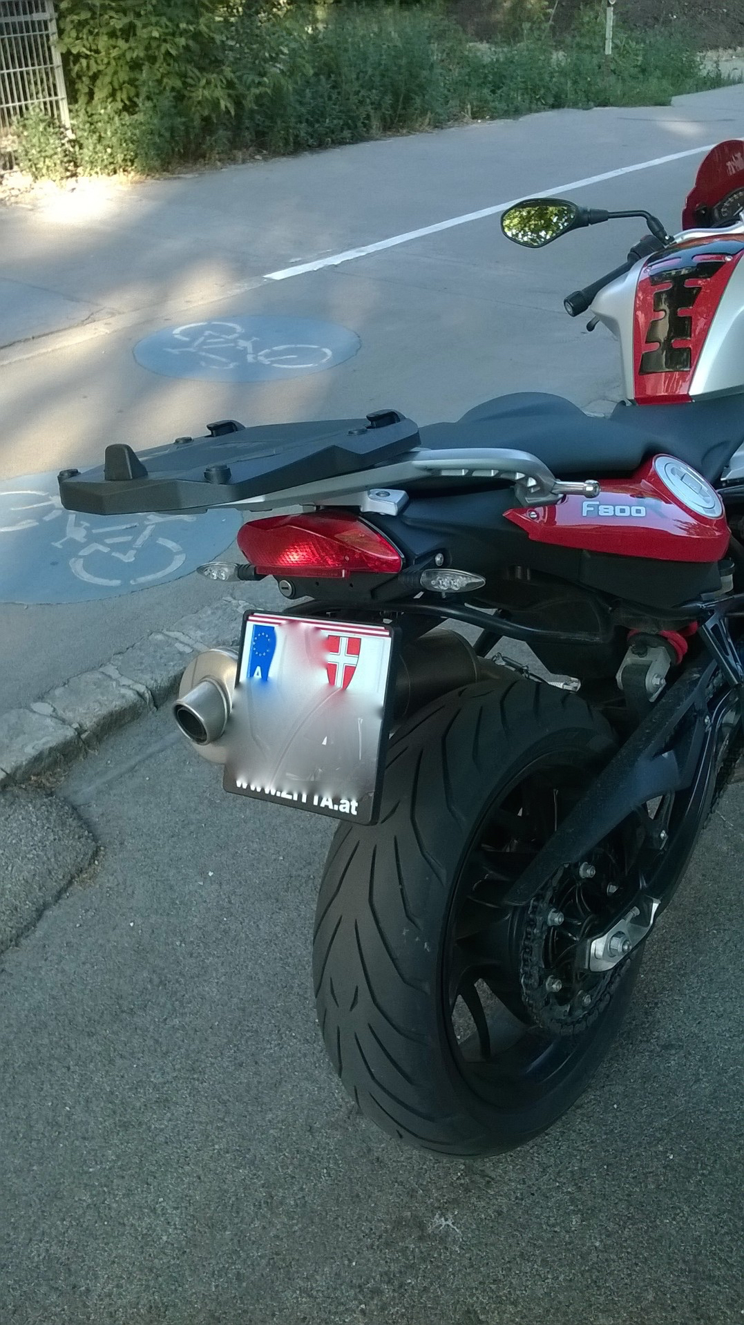

Liebes Forum,
ich bin am überlegen mir einen Givi E55 Topcase Koffer zuzulegen und möchte diesen, da ich die original BMW Seitenkoffer für meine F800R verwende, mit der originalen BMW Gepäcksbrücke verbinden/montieren. Geht das mit der Givi Universaladapterplatte für Monokey??
Falls ja wie? oder gibt es bessere Lösungen?

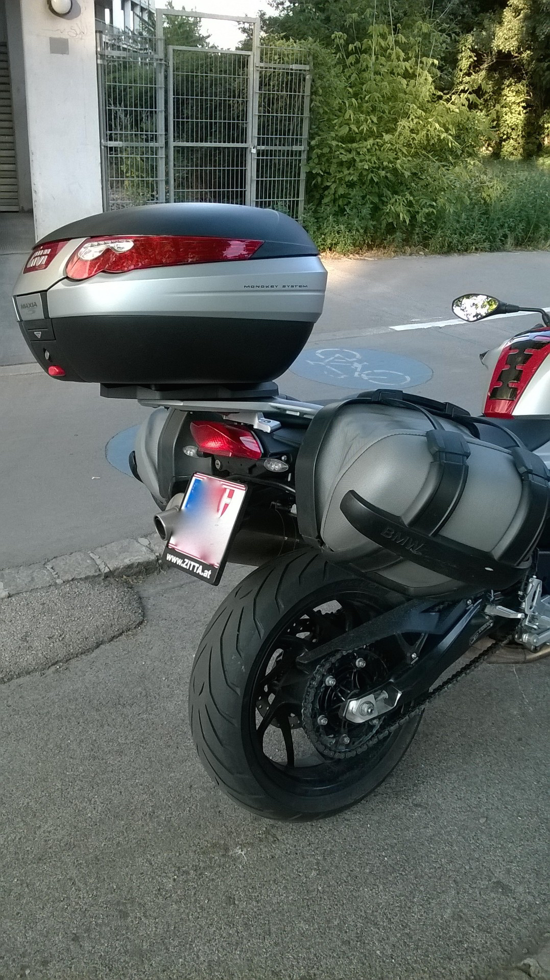

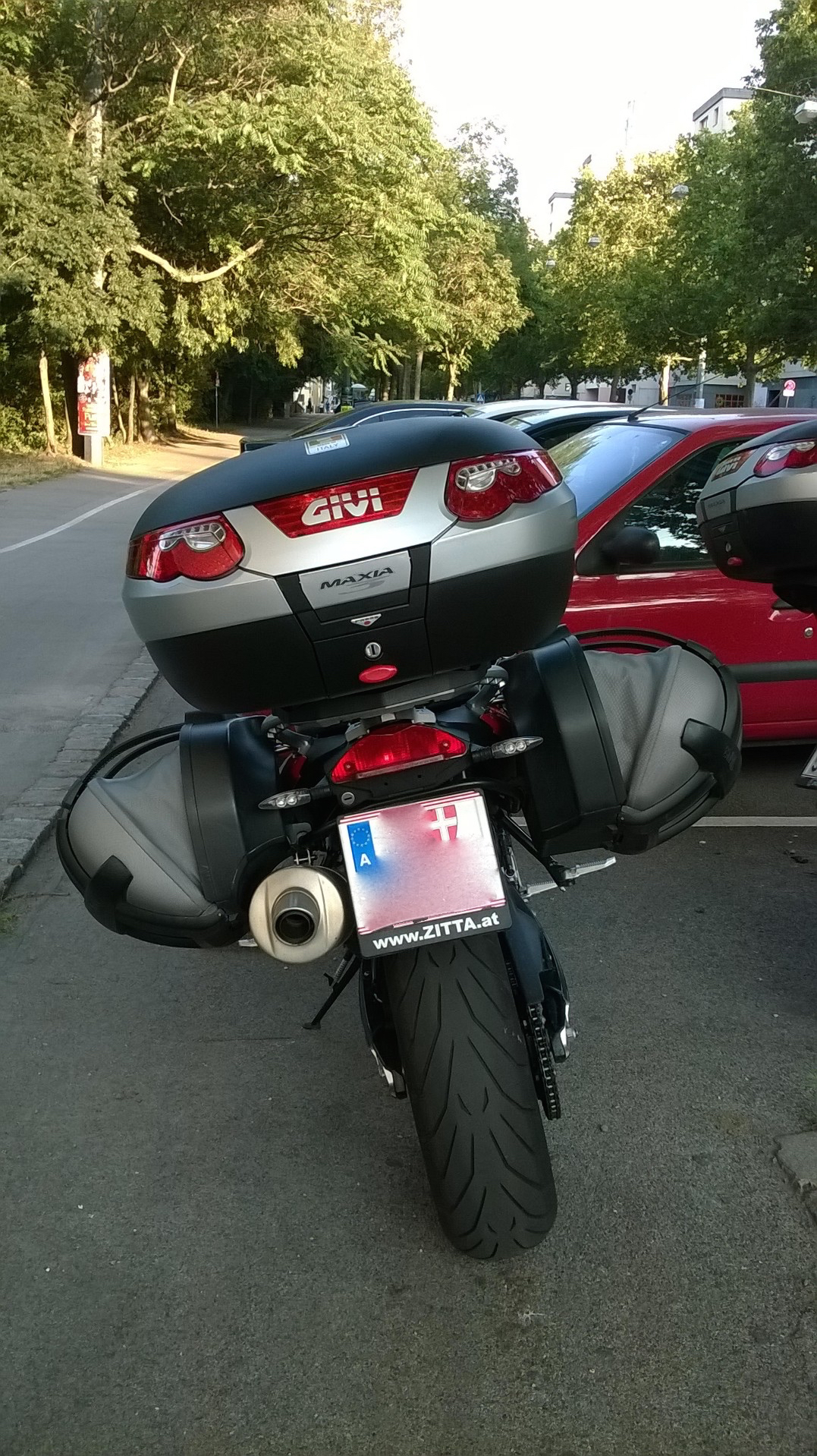

Ich beantworte mir die Frage selber und hab die 220 Euro einfach mal investiert.
Es geht! Wenn auch mit anderen schrauben aber es geht. Fahrtbericht wegen Luftwiderstand und handlich werd ich euch noch berichten.
Cool find ich das der linke Seitenkoffer sogar in das Topcase rein passt clap
Es handelt sich um ein Givi Maxia 3 E55 (also 55 Liter Volumen) mit der Halterung e251 + längere M6 schrauben vom Baumarkt.
