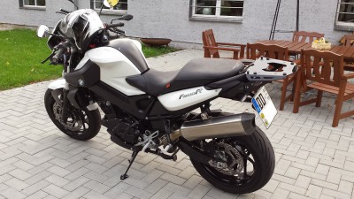

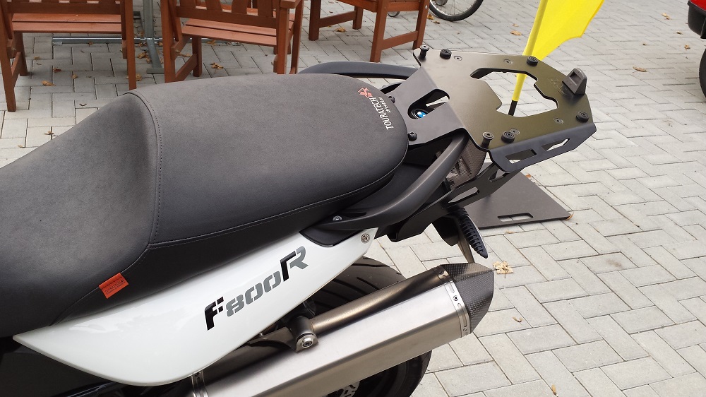

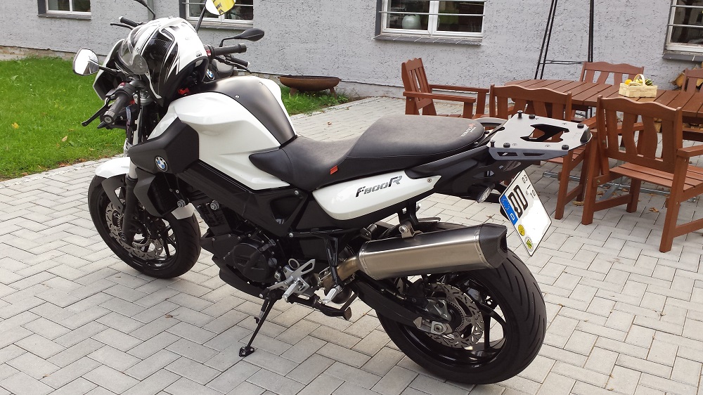

hatte das selbe Problem......und nach vielen verschiedenen optisch durchgespielten Ideen hab ich mich für folgendes entschieden.
- originalen BMW Soziusgriff
- Spezifischer Alu Träger für Monokey® Koffer SRA691 von Givi http://www.givi.de/fur-ihr-motorrad#BMW,F_800_R_(09_>_14)......diesen habe ich schwarz pulfern lassen
- und das Monokey Givi Topcase V46 (da passen ganz bequem 2 Integralhelme rein)
Vorteil dieser Kombi ist der nicht ganz so brutale Topcaseträger (fällt in schwarz auch nicht ganz so sehr auf) und das schnelle montieren des Topcase ohne zusätzliche Adapter-platten. Topcase wird einfach in die vorderen "Nasen" eingeklingt und anschließend an der einzelnen "Nase" hinten eingerastet und verschlossen.

Kann man die Grundplatte nicht auf dem originalen BMW Gepäcksträger montieren. Ich habe nämlich die Sportkoffer mit dabei und diese benötigen ja Gepäcksträger + Kofferhalter.

PTV hat geschrieben:Kann man die Grundplatte nicht auf dem originalen BMW Gepäcksträger montieren. Ich habe nämlich die Sportkoffer mit dabei und diese benötigen ja Gepäcksträger + Kofferhalter.
Prinzipiell kann jede Grundplatte auf der originalen Gepäckbrücke montiert werden.......ist halt dann immer die Frage wie sieht das optisch aus und vor allem bekommt man sie ordentlich fest. Mir persönlich hat es nicht gefallen deswegen die Lösung von Givi.
