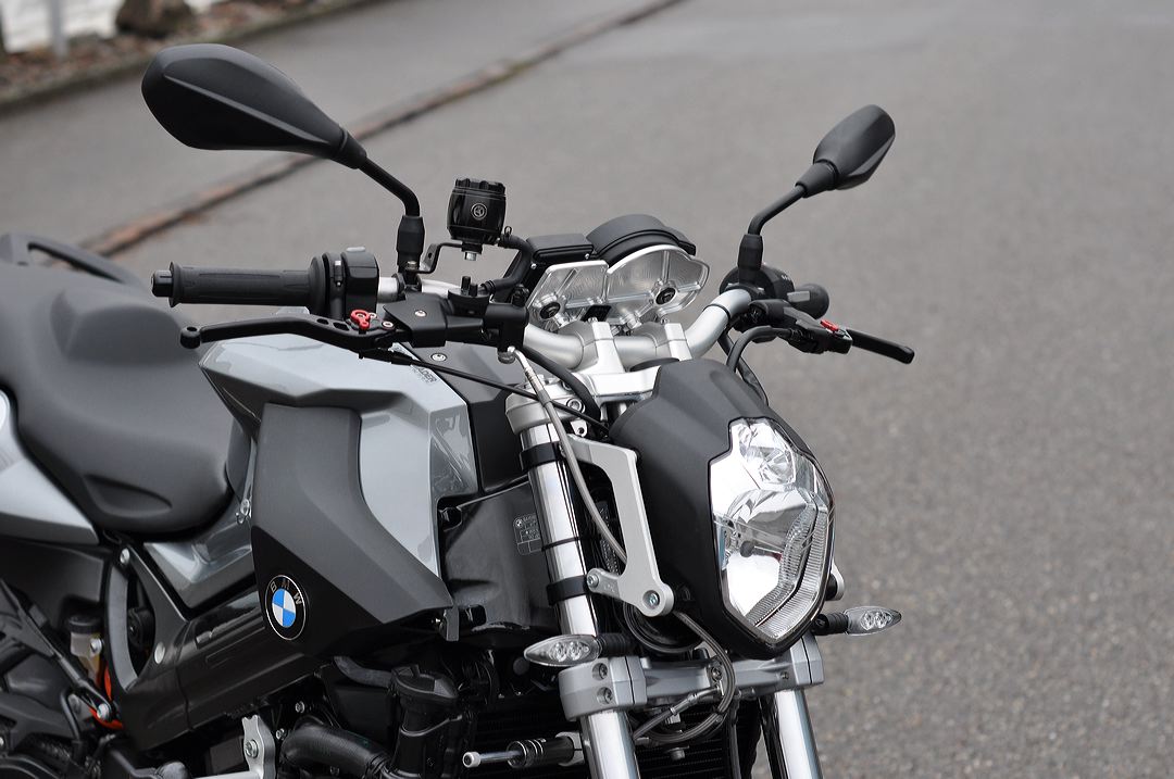

Beitragvon Calimero » 04.01.2013, 17:33
So, komme gerade aus Der Garage, Umbau ist fertig !
Hab' mir Zeit gelassen und rund 6std. gebastelt.
Geht mit Sicherheit auch in 4std. incl. Bremsen entlüften.
Bilder mach ich später noch.
Bei meinem ABM-Lenker ( silber )0429- baugleich mit dem Schnitzer Lenker , ist eine ABE für die - R - dabei.
Dann habe ich den Lenker montiert, Heizgriffe und Lenkerenden montiert. Habe zwischen den Beiden 1/2mm Luft gelassen, falls sich das Griffgummi durch die Heizung ausdehnt und dann die Löcher gebohrt.
Kupplung und Gaszug wie in der Schnitzeranleitung verlegt, passt !
Leider musste ich auch die zum Gasgriff laufenden Kabel verlegen weil etwas zu kurz. Wurden so wie der Gaszug hinter dem rechten Gabelholm verlegt, passt jetzt auch.
Meine Bremsleitung habe ich bei Probrake bestellt, geliefert innerhalb eines Tages....!!!
Entgegen meinem Post von vor einigen Tagen habe ich die Stahlflexleitung jedoch in anderer Kofiguration bestellt....Länge 650mm, Fittings 1x 60° und 1x70°.
Hat soweit funktioniert, Habe aber an der rechten Lampenhalterung ein kleines Stück rausgedremelt.
Besser wäre aber Länge 630mm, Fitting 60° für Anschluß unten und max.45° an der Handpumpe.
Dann kann man die Leitung sauber zwischen der Lampenhalterung nach unten führen, praktisch so wie original verlegt.
So, dann muss nur noch der TÜV seinen Segen geben.
Calimero

Beitragvon waldru » 05.01.2013, 08:32
Danke für die ausführlichen Bilder!
Der ABM Lenker scheint ja etwas breiter zu sein als der von Lucas - meine "Ausdrehmelung" ist innen an der Strebe die zur Lampe geht.
