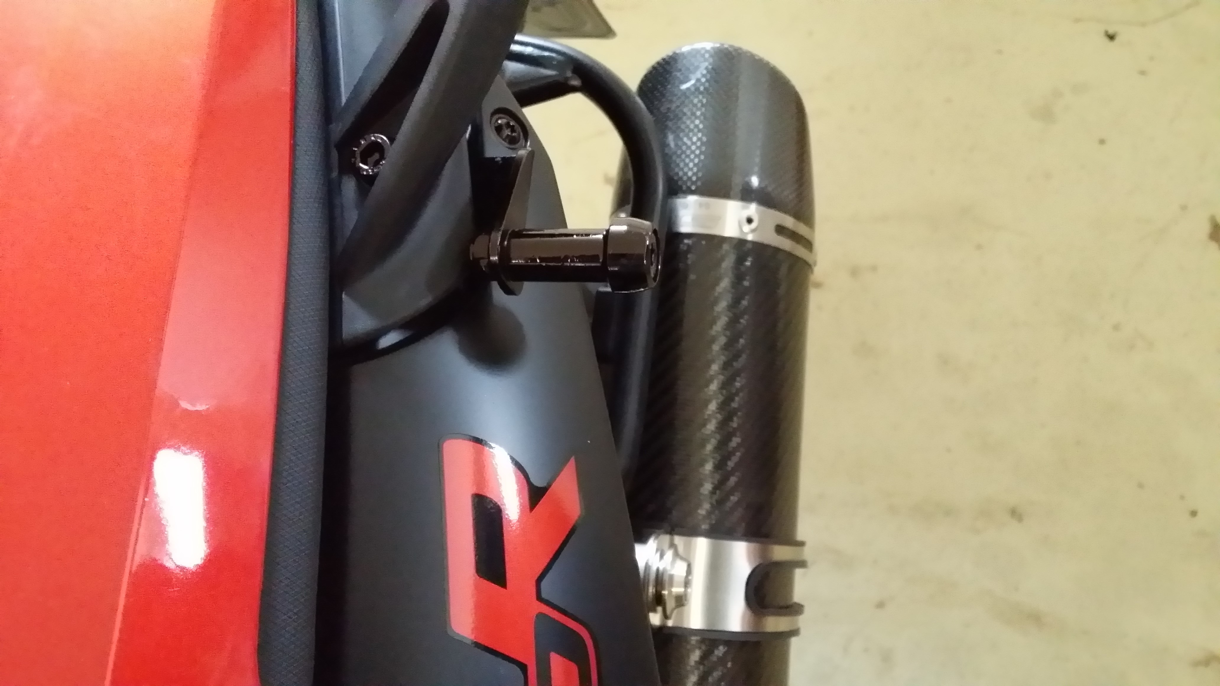

Update: HowTo Sportkoffer ohne Gepäckbrücke
Beitragvon JR » 26.02.2014, 14:19
So, nach längerer Wartezeit endlich meine Gepäckhalter laut Zeichnung (fast) bekommen. ThumbUP
Links die alte, rechts die neue Version.
Und nochmal montiert.
Gruß Jörg
Ps @ Flo. Am aufrechten Teil habe ich eine gewöhnlche Mutter anheften lassen. Anschließend die Gewindeschraube mit Loctide eingeklebt.

Beitragvon Wobbel » 10.04.2014, 20:12
@JR
Auch von mir VIELEN DANK. :!: :!:
Ein Freund hat die Halter laut Zeichnung gefertigt und heute habe ich sie montiert. Alles supergut. Ich bin die Gepäckbrücke los und kann die Koffer montieren. :D
Ich habe mir übrigens die von der GT geholte das sind halt richtige Koffer. ;-)
