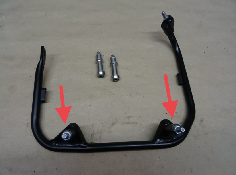

ich habe mir einen gebrauchten Kofferhalter gekauft und bin heute daran gescheitert ihn ohne Anleitung anzubauen.
Leider finde ich auch keine Anleitung im Netz.
Könnt Ihr mir bitte weiterhelfen. cofus
1. Wo werden die markierten Schrauben angeschraubt?
2. Wir der Kofferhalter zwischen Auspuff und Rahmen verschraubt oder in der Reihenfolge Auspuff- Rahmen- Kofferhalter?
Vielleicht hat ja auch jemand die Anleitung rumliegen?

fahre zwar die S aber bei der waren von unten zwei Blindstopfen in der Heckverkleidung. Darunter bzw. darüber sind dann die passenden Gewinde im Heckrahmen.
Hoffe, das hilft.

die beiden Muttern gehören nicht zum Set (dienen wahrscheinlich nur dazu, dass die Schrauben nicht verloren gehen) und die Schraubpunkte sind etwas vorderhalb des Rücklichts.

Ich habe unter dem Link diese Einbauanleitung für die F 800 R gefunden. winkG
EBA_01297720138_de_DE_AG_K73.pdf
EBA F 800 R Kofferhalter
(1.42 MiB) 1210-mal heruntergeladen
