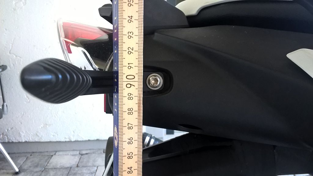

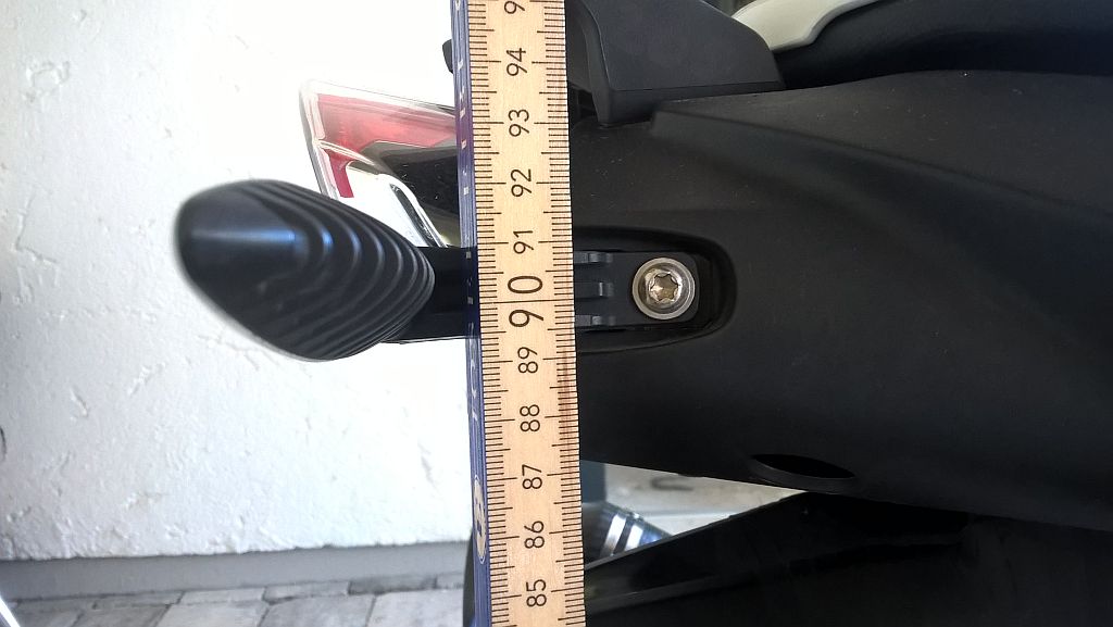

So....habe das mal eben gemacht und gemessen.

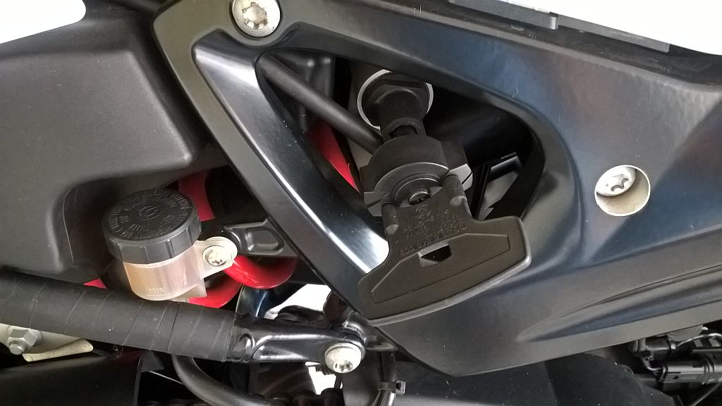

- Vorspannung in Grundstellung gebracht
- Motorrad einen Meter vor und dann wieder einen Meter zurück geschoben
- locker auf den Seitenständer gestellt
=> 90,00cm Mitte Blinker bis Boden, den Meterstab im Winkel des Bikes angelehnt
- Vorspannung auf maximal erhöht -> 39 Klicks oder 20 Umdrehungen
- Motorrad wieder einen Meter vor und dann wieder einen Meter zurück geschoben
- locker wieder auf den Seitenständer gestellt
=> 90,25cm Mitte Blinker bis Boden, den Meterstab im Winkel des Bikes angelehnt

Auch wenn ich das zweite Bild aus leicht tieferer Position gemacht habe, so sind
nicht mehr als 2-3mm Unterschied, was man nicht als Höherlegung bezeichnen kann.

Anbei das Bild zur Federvorspannung und zur Einstellung der Zug-
und Druckstufe des Dämpfers.
