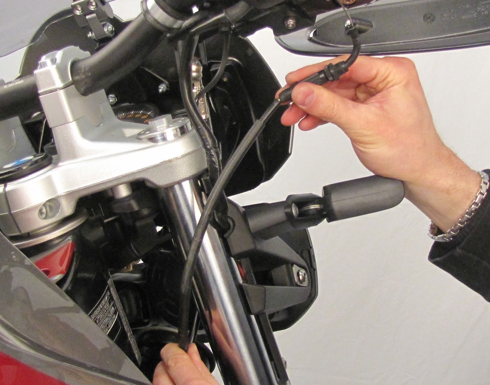

Ich habe mir heute den kurzhub Gasgriff von schwabenmax eingebaut und jetzt folgendes Problem.
Ich bekomme keinen oder kaum einen (maximal 0.5 bis 1mm) leerweg beim Gas hin egal wie weit ich die Stellschraube verdrehe.
Hatte jemand beim einbauen ein ähnliches Problem?

alles gut, solange bei Volleinschlag nicht automatisch Gas gegeben wird (Leerlaufdrehzahl erhöht sich)

hatte damals auch einige Probleme und hab dann letztendlich einfach die Hülse gekürzt um etwas Spiel rein zu kriegen
http://www.f800-forum.de/viewtopic.php?f=16&t=7564&p=175087&hilit=gaszug#p175087
Hält heute noch winkG

hi , verleg das gasseil hinter den gabelholm ThumbUP
