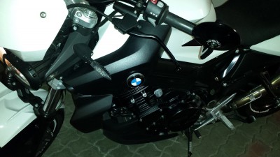

also ich habe die LED Emblemblinker an unseren beiden BMW F 800 ST verbaut
Dem Boardcomputer ist die egal da diese ja nur zusätzlich zu den beiden vorderen Blinker angeschlossen werden
der Einbau ist einfach
1. zuerst die beiden BMW Embleme vorsichtig ablösen, diese sind verklebt (rundum Klebefolie) breiten Schraubenzieher und eine Unterlage zum hebeln
2. Dann in der Mitte in die Verkleidung ein keines Loch für die Kabel
3. Nun das Emblem auf den LED Blinker aufkleben (Klebefolie ist dabei)
4. Nun die unter Verkleidungen abschrauben
6. Die Kabel durch das Loch führen und den LED Blinker aufkleben, man kann nun zusätzlich das Ganze noch durch die beinen vorhanden kleine Löcher mit 2 kleine Schrauben zusätzlich sichern
5. Nun die Kabel mit der Blinkerkabeln verbinden
6. Kleinert Test geht geht nicht geht geht nicht usw. okay es blinkt
7. Verkleidung wieder anschrauben
Das wars

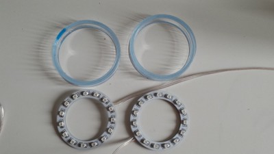

da mir das Angebot von "Schrödis Onlineshop" einfach zu teuer war ahh hab ich mir die LED-Emblemblinker nun doch selber gebaut.
Passende LED-Ringmodule in China bestellt und Plexiglasringe bei einer Berliner Firma anfertigen lassen......plus ein paar Kleinteile hab ich ungefähr 20€ investiert......Anbau erfolgt heute Abend......dann hab ich auch alle Bilder beisammen und stell sie hier mit ein.
Gruß Mike
hoschy
Beiträge: 144
Re: LED Emblemblinker
Beitragvon hoschy » 30.04.2015, 19:18
So hier nun in Bildern:
Die Ausgangsmaterialien......2 Stück LED-Module und 2 Stück Plexiglasringe.

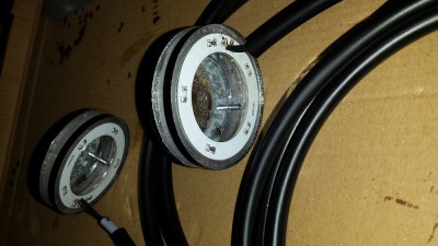

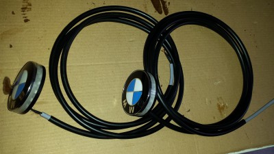

Alles fertig.....neue Kabel angelötet diese zusätzlich in Schutzschlauch gezogen und alles schön miteinander verklebt.
Gruß Mike
hoschy
Beiträge: 144
Beitragvon hoschy » 30.04.2015, 19:19

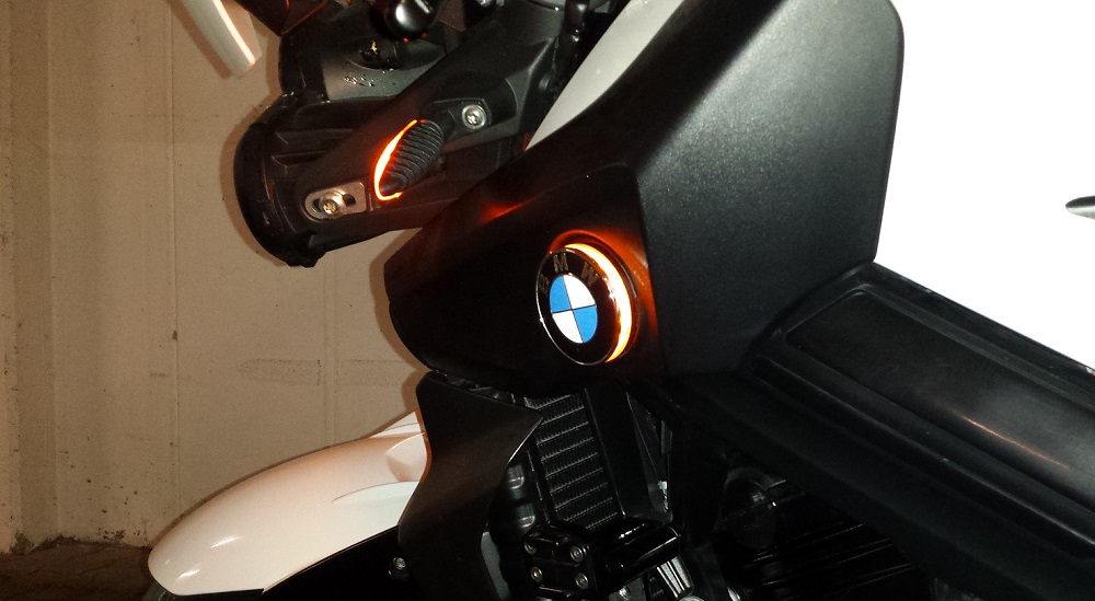

Weiter gehts.......
Gruß Mike

Beitragvon Graver800 » 30.04.2015, 20:39
ist gut und hübsch gemacht...

Beitragvon Rene » 30.04.2015, 23:35
Find ich auch super!
