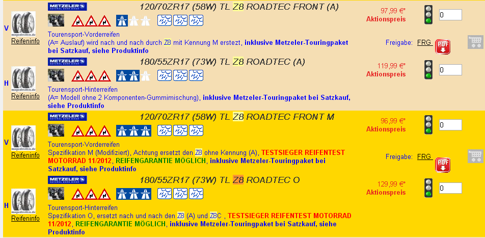

380€? Hast du die in der Apotheke bestellt?
Das sind die Preise bei mopedreifen.de:
