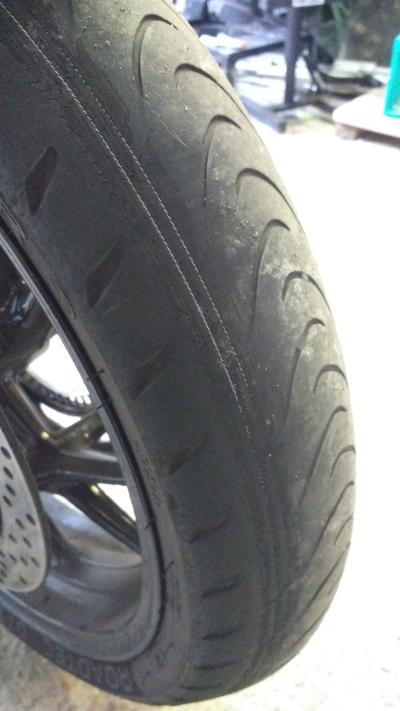

Möchte das kurz aufklären: Dass mich die ausgeprägte Aufstellneigung des Roadtec01 irgendwann nicht mehr störte, lag dann doch am Gewöhnungseffekt. Habe jetzt auf Dunlop RoadSmart III gewechselt und was mir sofort auffiel: Beinahe Null Aufstellneigung beim Bremsen in Schräglage. Perfekt.
Der vordere Roadtec01 hat dann leider doch keine 2 Hinterreifen durchgehalten, was der eigentliche Plan war. Nach gut 8.000 km war er an den Flanken hinüber, in der Mitte war aber noch reichlich Profil. Bin ihn trotzdem noch bis 10.000 km gefahren, aber nun geht es nicht mehr, so dass ich jetzt mit Mischbereifung unterwegs bin.
Roadtec01 nach 10.000 km

Beitragvon chillout_andi » 23.11.2016, 20:38
So nen Vorderteifen hab ich ja noch nie gesehen [emoji1] gibts bei dir nur Rechtskurven?
