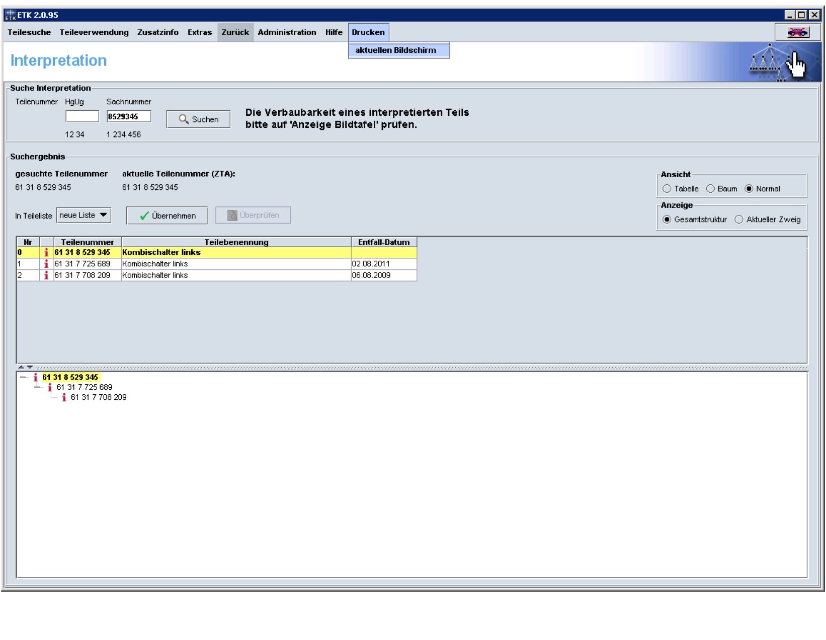

Wurden die Schalter eigentlich verbessert oder ist das der gleiche Müll geblieben? Meiner hat ja nicht mal 4000 km gehalten :evil:
Re: Totalausfall linker Kombischalter - gelöst!
BeitragVerfasst: 20.04.2013, 12:59
von hugo56
ja, geändert. z.B. links mit BC
