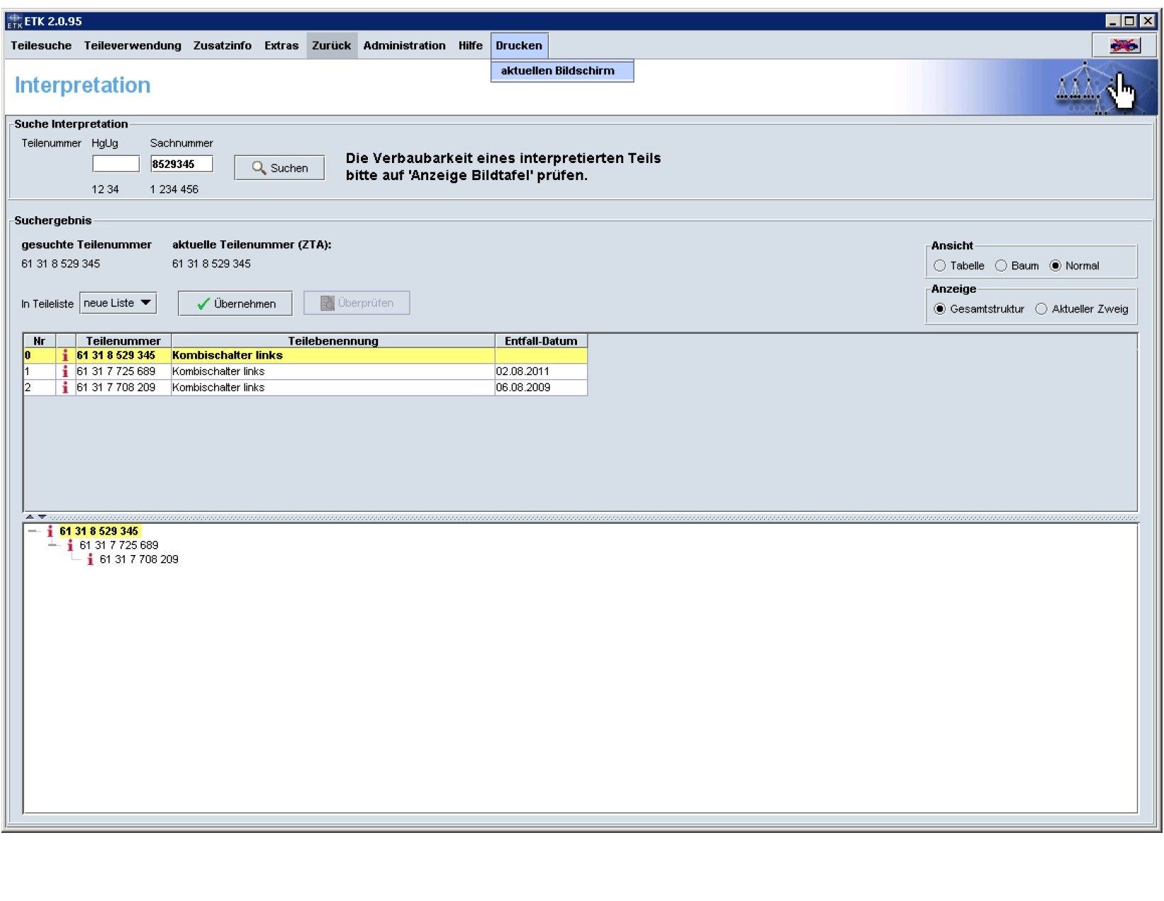

ja, geändert. z.B. links mit BC

Beitragvon Shorty2682 » 25.04.2013, 20:52
Ich hab gestern auch eine neue AArmatur links auf Garantie bekommen...der Blinker liess sich nicht mehr ausschalten, alles andere hat noch soweit funktioniert...
Hat ja immerhin 1300km gehalten.... :lol: EZ10/11
