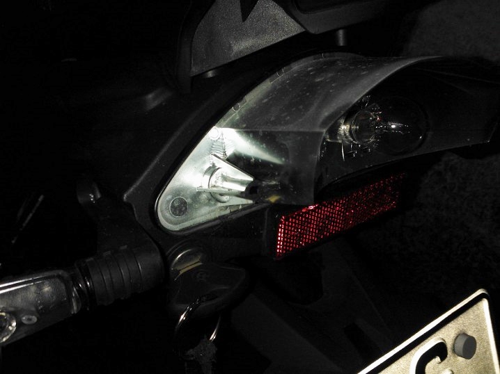

Hi!
Beim Zuschrauben des Scheinwerferglases an meiner Heckleuchte ist mir auf einer Seite das Gewinde abgebrochen (gugsdu Bild).
Ich habe das Abgebrochene Stück jetzt etwas aufgebohrt und wieder angeklebt. Mit einer längeren Schraube hält das jetzt wieder, da die Schraube in dem Teil, der nicht abgebrochen war wieder Halt findet und die Klebestelle beim Zuschrauben nicht belastet wird.
Hatte das Problem schon mal wer? Ich hab die F ja erst seit ein paar Wochen gebraucht gekauft und weiß nicht was der Vorbesitzer evtl damit gemacht hat. Mir wirkt das Material an der Heckleuchte aber allgemein wenig vertrauenserweckend...
Und kann mir da der Tüv oder sonstwer ans Bein pinkeln wegen so was? Ich gehe zwar davon aus, dass die die Abdeckung ja nicht abnehmen und das daher nicht sehen aber würde mich mal interessieren. :?:
gruß,
Michael

Habe mal ein abgebrochenes Stück vom Gehäuse der Heckleuchte angeklebt und zusätzlich getapt und bin danach ohne Probleme noch 2 x beim TÜV gewesen.

Beitragvon marcus.s » 09.01.2013, 22:18
also mach dir darüber mal keine Gedanken, solange das Lampenglas fest ist und nicht gesplittert ist wir der Tüv nichts einwenden können.
Die Reparatur sollte wie du es beschrieben hast eingenlich halten. Es Klebstoff eignet sich ein Epoxid Harz oder auch Cyanacrylat.
ZB. UHU Plus endfest oder eben ein "Sekundenkleber" Loctite
Grüße Marcus

Beitragvon explorer » 09.01.2013, 23:35
Würde hier den Zwei Komponenten von Patex nehmen
Pattex Stabilit Express 2-Komponentenkleber
Der wird Steinhart und man kann ihn sehr dick auftragen.. hält besser wie neu :-)
Ist aber eher ungewöhnlich das Problem.. denke da hatt jemand zu fest angezogen..

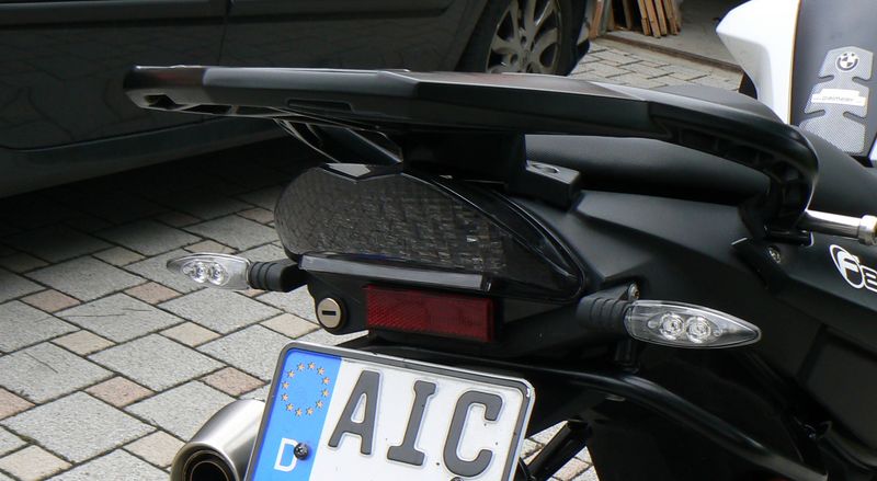

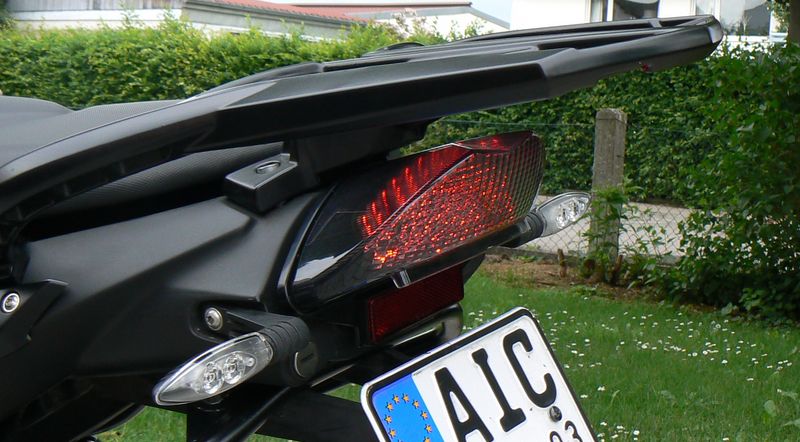

Beitragvon Gerhard » 12.01.2013, 23:04
.... oder gleich ein dunkel getöntes LED Rücklicht !!!

Beitragvon Gerhard » 13.01.2013, 23:39
machs lieber gleich und wenn dan jetzt im Winter !!! - ist neui scheiß Arbeit die richtig Zeit kostet weil das ganze Heck demnotiert werden muss.
Kostet schnell mal einen kpl Sonntag-Nachmittag.
Ich habs aber nicht bereut, schaut einfach edel aus.

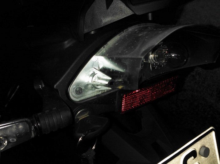

Beitragvon Ami » 24.09.2013, 00:04
Ich führe hier mal fort.
Nach einer kurzen Tour heute musste ich daheim zu meinem Schrecken feststellen, dass unterwegs die Heckleuchte stiften gegangen ist. Die rote Schale ist weg und die linke Halterung ist wie bei Threaderöffner aufgebrochen. Bei mir allerdings komplett.
Warum weiß ich nicht...
Frage nun: Wenn ich eine der LED-Heckleuchten bestelle, ist dann auch eine neue Fassung dabei, oder muss ich nun zum Händler und mir hinten komplett sanieren lassen? Dann doch wohl eher direkt diese Doppelleuchte...
