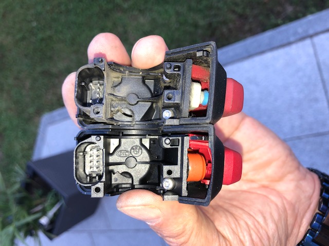

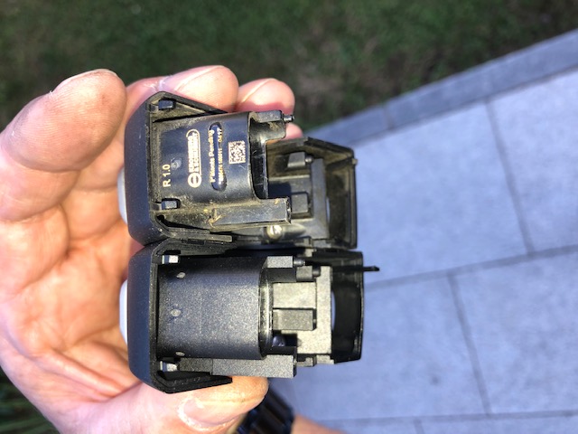

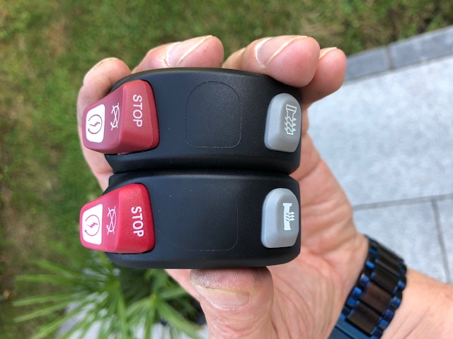

Beitragvon yello02 » 27.06.2022, 16:50
also, habe nun die rechte Lenkerarmatur getauscht gegen ein neues Teil.
Erster Standtest in der Sonne verlief positiv.
Für Leute die es interessiert..... Ein paar kleine Unterschiede zum alten Bauteil gibt es.
Eine kleine oragngefarbene Haube….. wie eine Badekappe aus Gummi innerhalb des Gehäuses über den Druckschalter des Start/ Notausknopfes.
Und 8 Pins sind in der neuen Dose…. im Alten waren es nur 6 Stück.
Und paar bauliche Kleinigkeiten. Wie sich das Innenleben verändert hat weiss ich nat. nicht.
Links ist die Neue Armatur
Rechts ist die Alte
