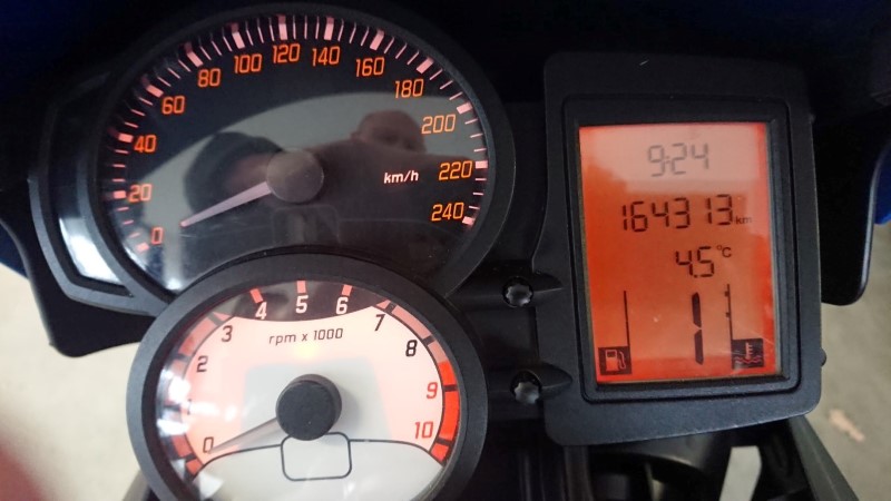

du hast 100000 km oder mehr auf deiner F?

Warum nicht?
Meine S hat 126tausend km und ist eine der ersten, die gebaut wurde.
Die SR-Racing Anlage habe ich auch schon über 100tausend km dran. Meine patscht aber nicht.

Genau so isses winkG und ein Blick ins innere durch Ulf Penner sagte mir das 150000 km locker drin sind.

das freut mich zu lesen, ich habe aktuell 66000km auf meiner F800R.
schreib doch mal was dazu, wurde das Ventilspiel nachgestellt, Gabelöl mal gewechselt?
Gab es Schäden, Starter/Blinker Schalteinheit, Radlader oder was anderes?
Bin interessiert weil ich meine F noch lange fahren möchte und wir uns letztes Jahr noch eine F700GS (leider mit EGas...) gekauft haben.
Ich kenne nur diese F800GS mit einer extremen Laufleistung https://www.f800-forum.de/viewtopic.php?f=1&t=14307
;-) aber da brauchst du noch etwas Zeit...
