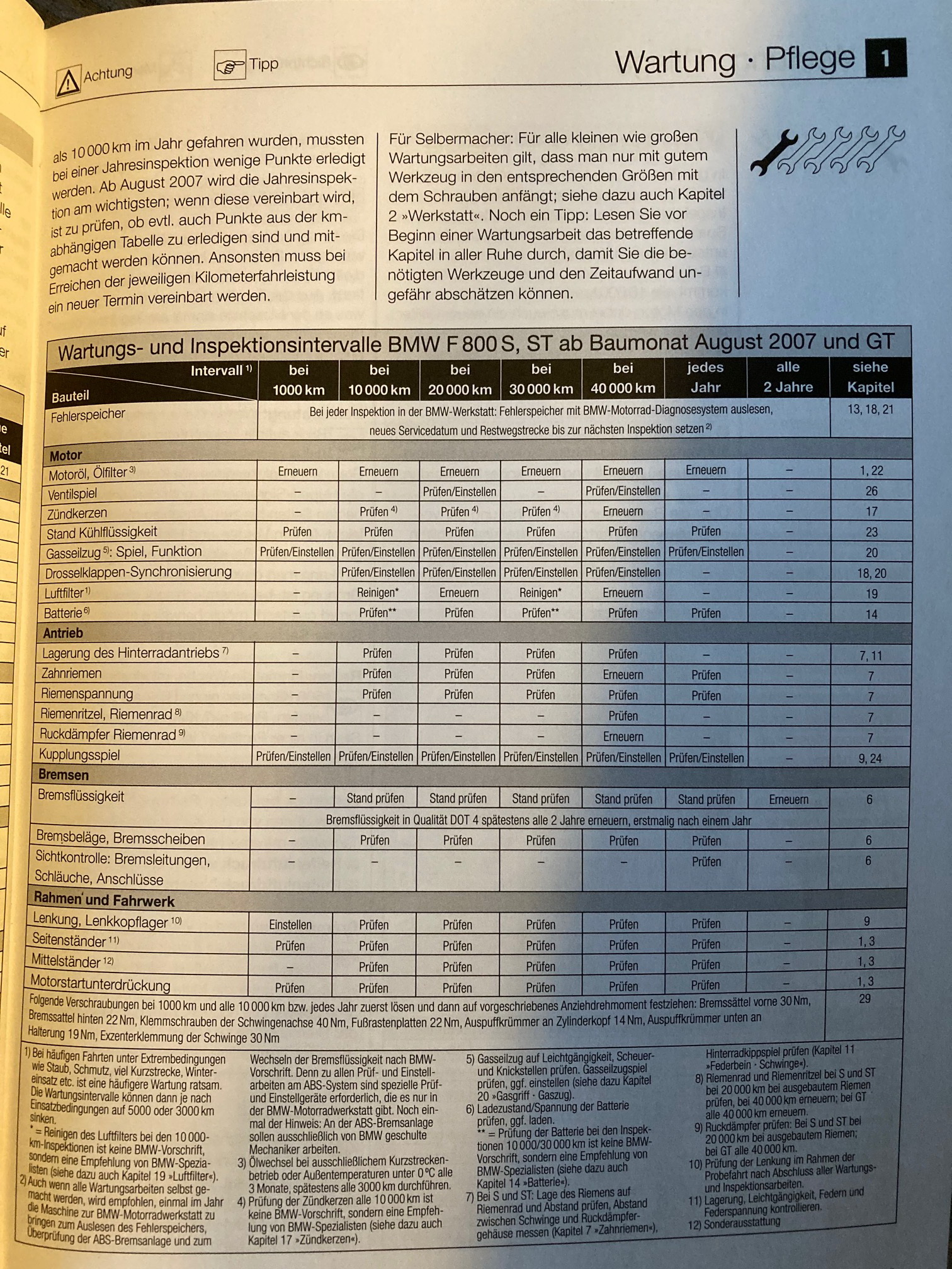

Hallo Rainer, ja die Buchelli sind schon gut, nur eben auch zuweilen mit Fehlern behaftet gewesen.
der letzte Link CD für günstige 12.- scheint ggf eine Raubkopie zu sein?
hab mal angefragt, ob das auch in deutsch ist. Nicht das ich was in italienisch bekommen würde.
Aktuell war erst mal die Frage nach einem Wartungsplan, da finde ich wenig, im Manual nichts.
Ist ein Kraftstoff Filter verbaut, Ventilspiel erst alle 20 000 km wie Kerzenwechsel..?
Dass eine Antwort da war habe ich nicht gesehen, Muss man das erst einstellen? Per Mail benachrichtigen anklicken?

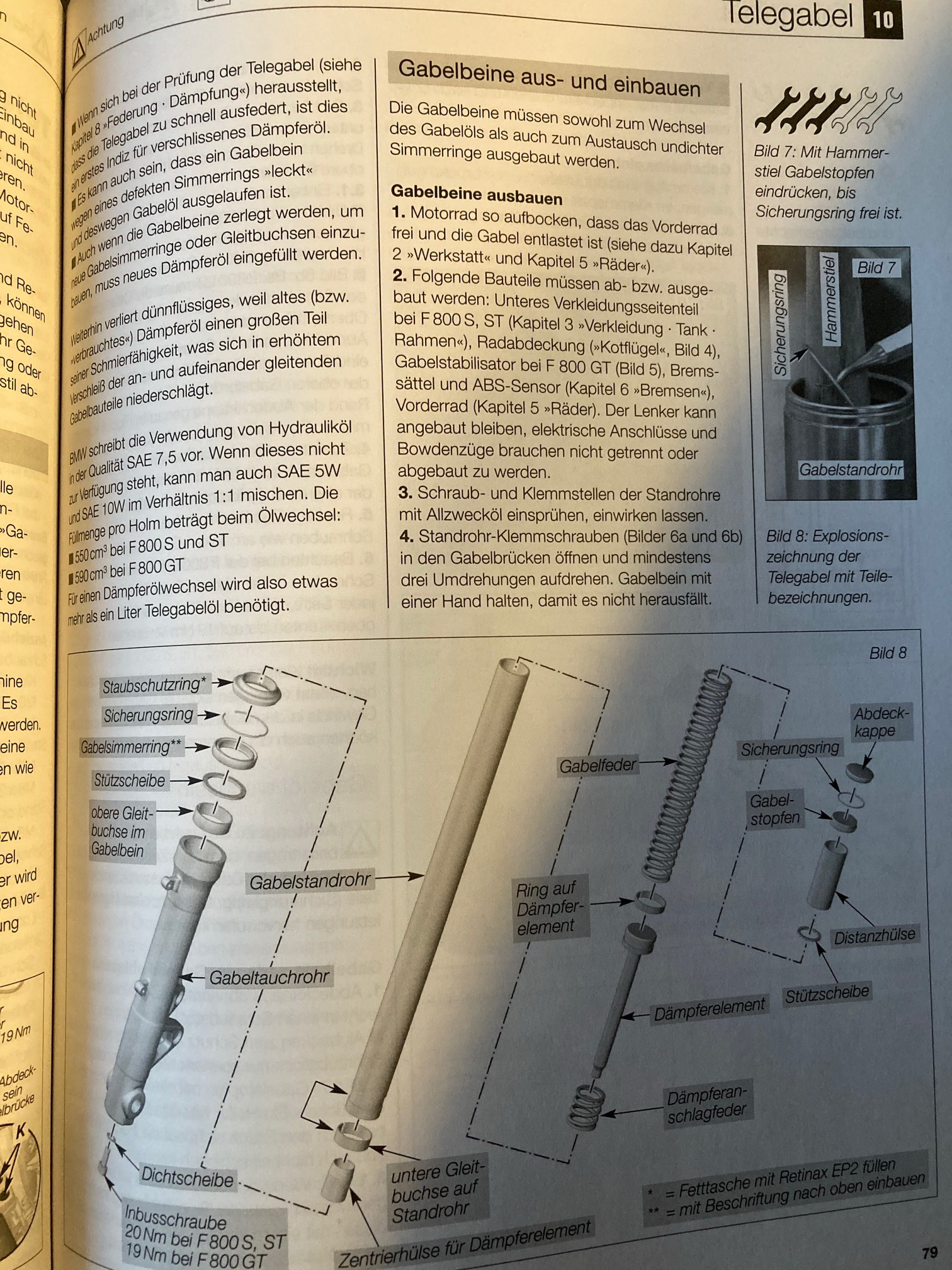

Hallo Klaus,
ja klar, Bucheli inst so lange aktuell bis BMW wieder ein "Update" bringt. Einen Wartungsplan gibt es im Buch. Habe einmal 2 Seiten fotografiert. Das gibt Dir schon mal einen kleinen Einblick. Ich weiß, das die meisten im Netz angebotenen DVD´s "Klone" sind. Bischen Risiko ist schon dabei zur Not 12€ in den Sand Gesetzt. Kraftstofffilter ist übrigens nicht. An der Pumpeneinheit ist wohl nur ein Sieb. Ein Fraftstoffilter hätte wohl einen negativen Einfluß auf den Kraftstoffdruck (bitte korrigieren wenn die Aussage falsch ist). Viele Grüße ins Badische aus Brandenburg. Eine schöne Schwarzwaldrunde wär auch mal wieder was. Wenns nicht so weit wäre ahh

Rainer, danke, Zu den Seitenkopien, die werden leider verschwommen, wenn ich sie auf 200% setze und ausdrucken will. nicht lesbar.
Kannst du mir das auf meine Mail schicken?
