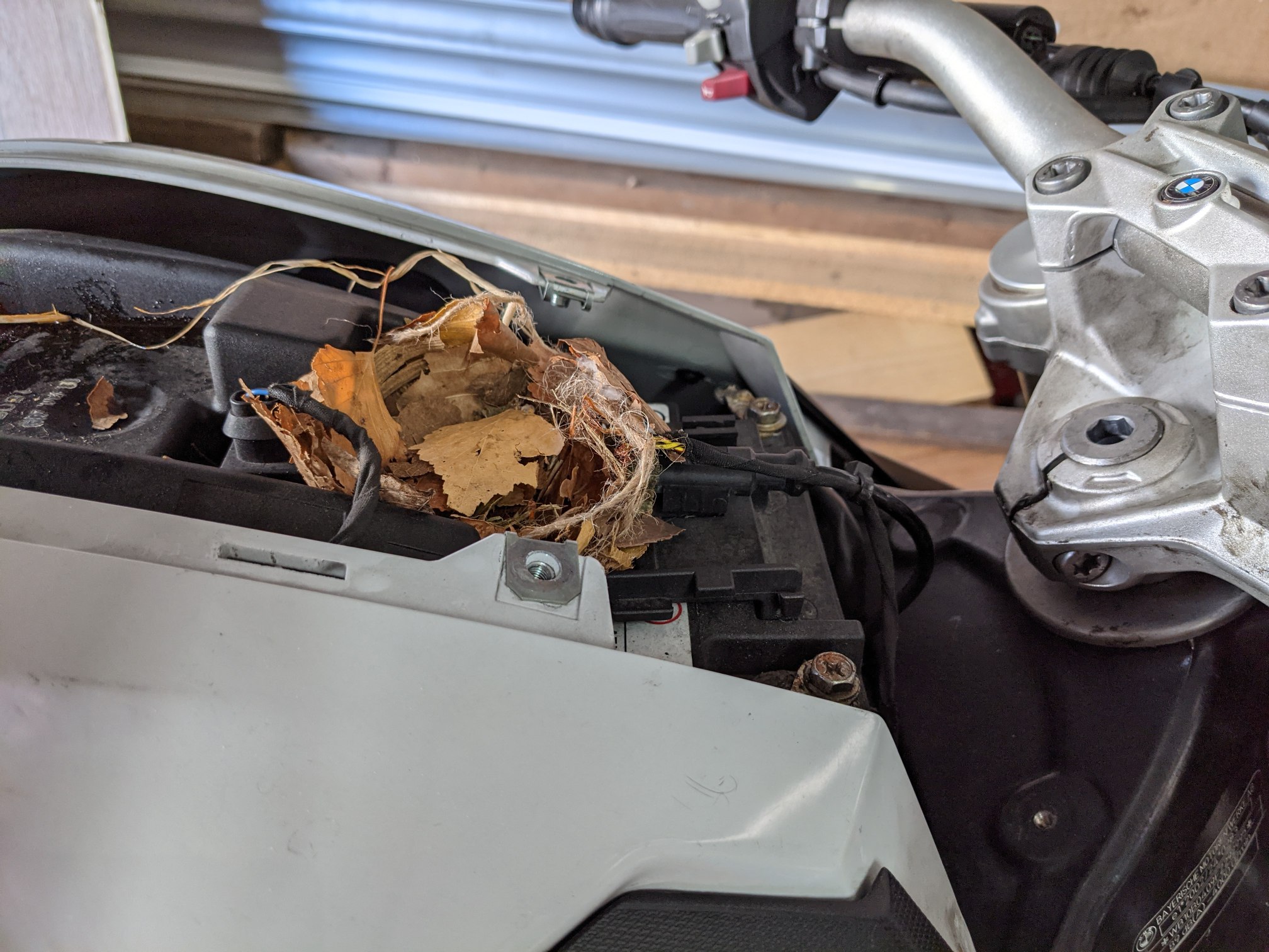

Mein Motorrad wurde von einem unerwünschten Untermieter bewohnt:
Leider sind es eher Mietnomaden:
Nachdem ich in einem anderen Thread nach meinem ABS-Problem gefragt hatte und als wahrscheinlichste Lösung ein Batterieproblem rauskam, wollte ich die Batterie jetzt checken und staunte nicht schlecht.

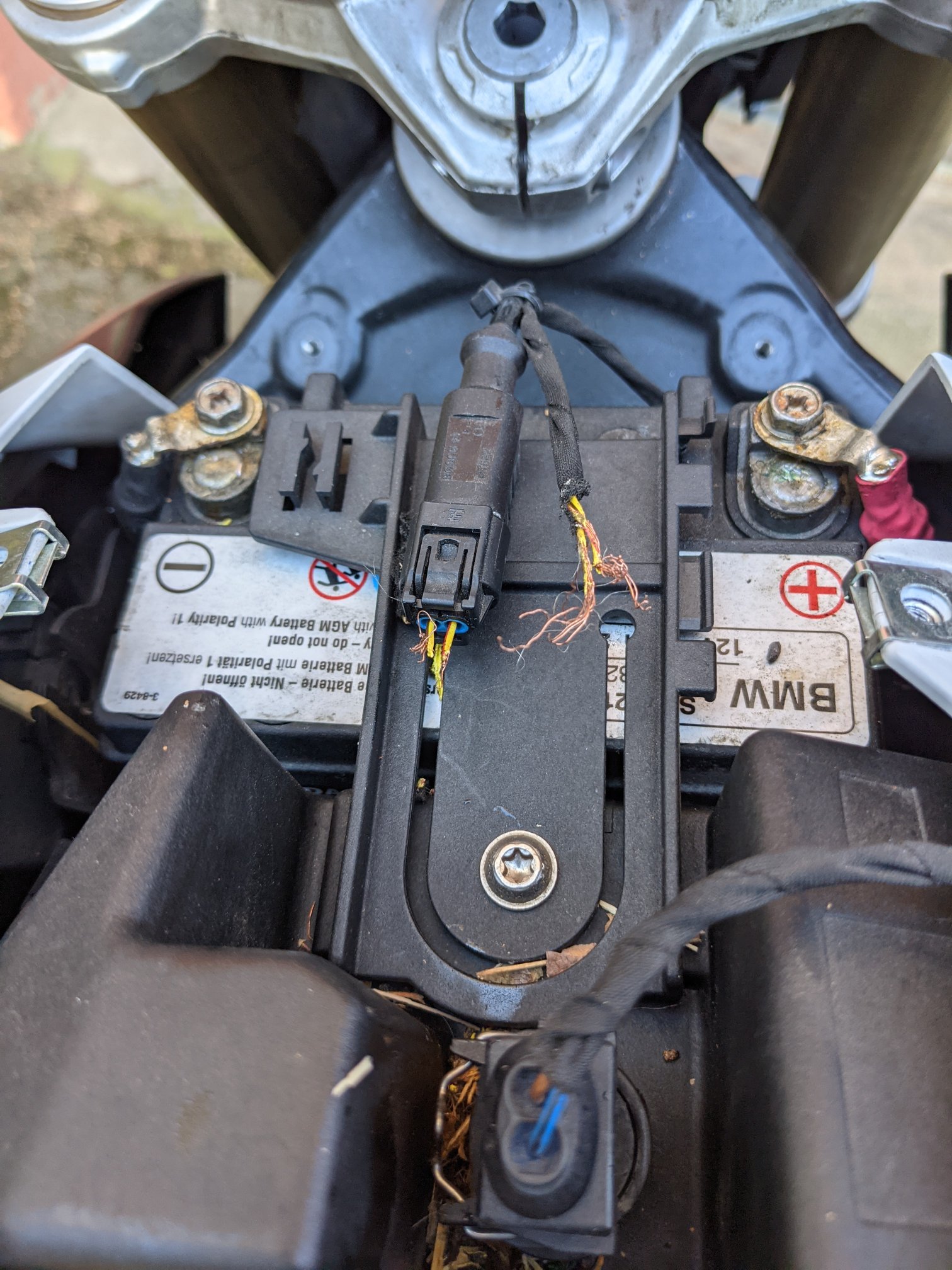

Jetzt hätte ich eine Frage:
Für was ist das durchgebissene Kabel gut? Kann das mit dem ABS zu tun haben?
Ich gehe mal davon aus, dass die 2 Enden zusammengehören!? Von der Länge her passt das nicht (ohne Verlängerung reicht das kaum, die zusammenzulöten), aber es kann ja sein, dass ein Stück ganz abgebissen wurde.
Die Teilkasko würde das übernehmen - habe ich schon abgecheckt, 150 Euro Selbstbeteiligung.
Wenn der ABS-Ausfall mit dem Flicken des Kabels behoben würde, würde ich das selbst machen, wollte schon lange mal einen meiner Schrumpfschläuche einetzen :) , ansonsten würde ich es machen lassen.

Eher nein, denn bei der F800GS wäre an dieser Stelle der serienmäßig nicht belegte Zubehöranschluss, z. B. für ein Navi. Man kann nicht erkennen, was dort dran hängt.
Kurzschlüsse sichert die ZFE elektronisch ab, aber ich halte es für nicht völlig ausgeschlossen, dass der Spannungseinbruch vor dem Abschalten indirekt auf das ABS wirken könnte.

Das ABS scheint doch von diesem Kabel beeinflusst zu werden. Zum Testen überbrückt, und schon geht die Warnlampe beim Fahren aus.

eddie hat geschrieben:Das ABS scheint doch von diesem Kabel beeinflusst zu werden. Zum Testen überbrückt, und schon geht die Warnlampe beim Fahren aus.
Mit der gezoomten Ansicht der Fotos habe ich mal versucht, die Aderfarben zu erkennen. Falls beide rot/gelb sein sollten, wäre das laut dem erwähnten Schaltbild die Leitung für den Vorderradsensor, was auch erklären würde, warum das ABS darauf reagiert.

Eckart hat geschrieben:Falls beide rot/gelb sein sollten, wäre das laut dem erwähnten Schaltbild die Leitung für den Vorderradsensor, was auch erklären würde, warum das ABS darauf reagiert.
Es handelt sich bei besagtem Kabel zu 100% um das ABS-Sensorkabel für das Vorderrad. Eine der Adern ist gelb-rot, die andere gelb-braun. Das Kabel wird normalerweise in einem Bougierrohr vom Vorderrad kommend auf dem Bild rechts am Halter befestigt und in einem u-förmigen Bogen zur Steckverbindung geführt. Da steckerseitig nicht mehr viel "Fleisch" zum Löten ist und dem Kabel eine zentrale Bedeutung zukommt, würde ich mich nicht lange mit Reparaturversuchen und Lötereien aufhalten, sondern gleich ein neues (alternativ: funktionsfähiges gebrauchtes) vorkonfektioniertes Kabel mit Sensor an der einen und dem Stecker an der anderen Seite verlegen.

Und dieses Vorderradsensorkabel muss man über so einen "Umweg" über die Batterie drüberführen?
Hab mich schon oft gefragt, wozu dieses Kabel da an dieser Stelle ist.

DIe Kabel sind gelb-rot und gelb-braun, wie SingleR geschrieben hat.
Ich werds mal provisorisch reparieren und beim nächsten Händlerbesuch ein neues Kabel organisieren.
Was das Kabel an der Stelle zu suchen hat, verstehe ich auch nicht...
