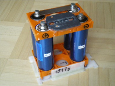

Am besten so eine! Funktioniert seit Frühjahr 2012 einwandfrei.

Die habe ich mir im Winter 2011/2012 selber zusammengebastelt aus vier solchen Zellen:
https://shop.lipopower.de/LiNANOZ-8-Ah- ... ay-38120HP
Passt genau eins zu eins an den vorgesehenen Batterieort.
Auslöser war, dass ich hier im Forum oft von so plötzlichen Batterietoden gelesenen habe weit weg von daheim mitten auf einer Tour.
Dürften immer Zellenkurzschlüsse gewesen sein.
Sowas hoffe ich mal, dass bei dieser Batterie nicht passiert.
Hier noch weitere Bilder: viewtopic.php?f=5&t=5089&hilit=Headway&start=390
