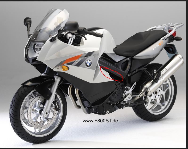

Den Schalter gibts nur mit Kabel. Ist alles bisschen fummelig das einzubauen und so, geht aber wenn man Geduld und bisschen Geschickt hat auch ohne viel abzubauen (eigentlich gar nichts außer den Seitenständer).
Der Stecker Ende bei der ST zuminst zwischen Rahmen und Verkleidung, siehe Bild.
Ich hoffe das hilft dir etwas weiter.
