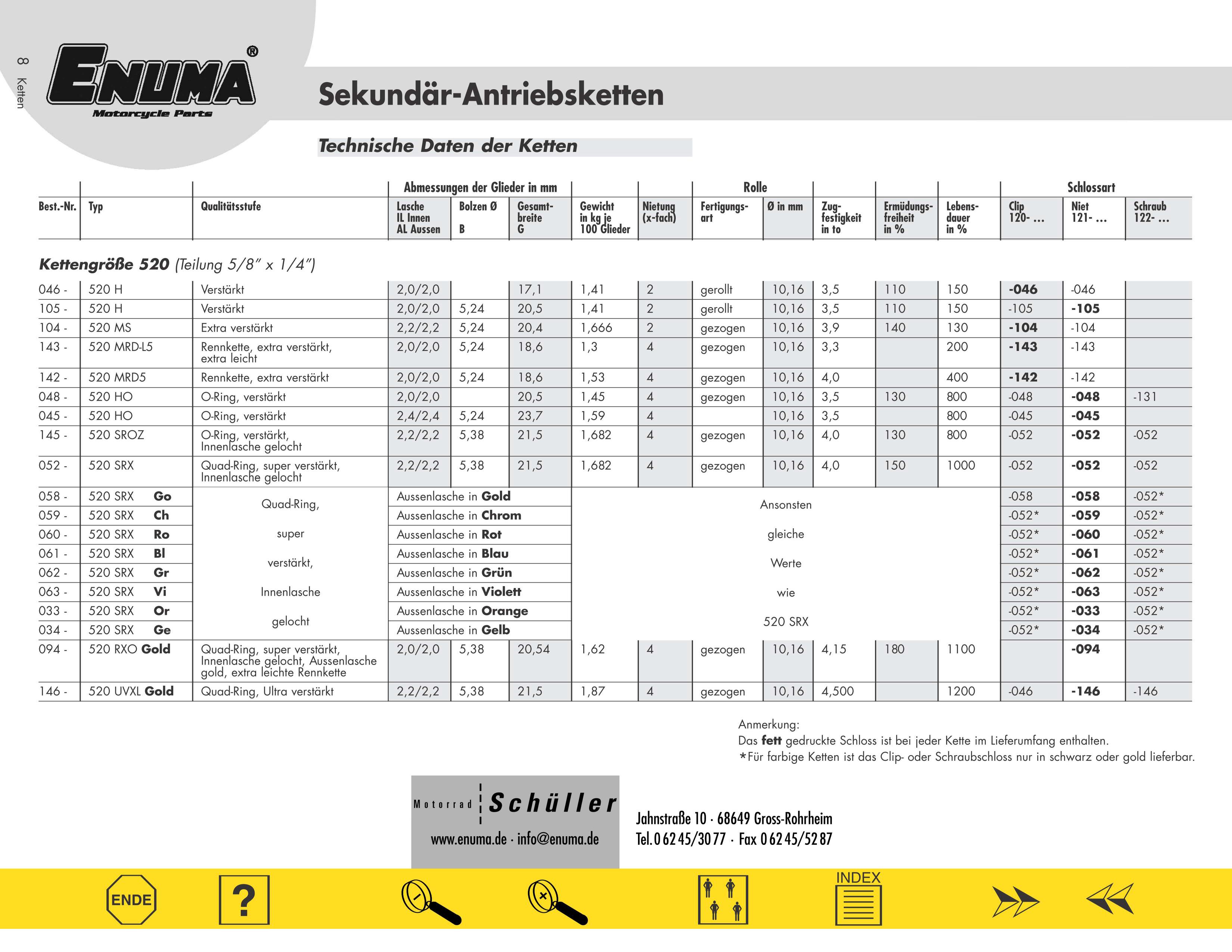

Hab noch einige Vergleichsdaten aus nem alter "Schüller"-Katalog gefunden:
die "billigeren" Ketten haben einfach dickere Laschen, irgendwie scheinen 520er Ketten völlig ausreichend zu sein--eine grössere Auswahl verschiedener Qualitäten hatte es damals jedenfalls...

HmDie Innenlasche ist es doch die Lasche, die an der Reibfläche zum Bolzen, zusammen mit dem Bolzen verschleißt und sich so die Längung ergibt.
So gesehen macht natürlich eine breitere innenlasche Sinn, da die Auflagefläche um z.B. 0,2mm breiter ist. Das ergibt eine geringere Flächenpressung pro mm² und somit theoretisch geringeren Verschleiß.
Aber wie schon mehrfach gesagt und gesagt worden ist, im Regelfall sind die Glieder irgendwann vom Rost angefressen und werden steif...die Kette beim fahren laut.
Wenn jetzt ein Hersteller her kommen würde und von neuen und revolutionären Fettkammern etc. berichten würde, die eine Langzeitschmierung über x Jahre beinahe garantieren...dann würde ich hellhörig werden. :D
