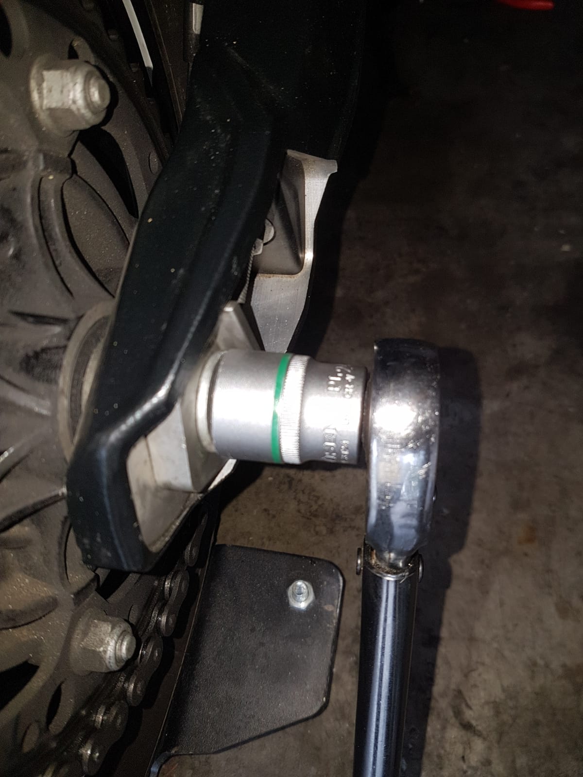

ich habe gestern mal meine Kette gespannt nach einer großen Reise. Dabei ist mir aufgefallen das bei meiner 2015er die Mutter zum öffnen der Hinterachswelle nicht frei ist, sondern der Steg des Kettenspanners ganz nah an der Mutter liegt. Von daher konnte ich die 24er Nuss nur ca. halb auf die Mutter setzen um diese zu öffnen. Ist das normal oder ist da was verkehrt

Vieleicht mal ein Bild einstellen, normalerweise geht die Nuss ganz rein.

Ein Foto wäre gut. Ebenso eins von der Nuss, die nicht passen soll. Es gibt ja Nüsse, die haben eine größere Wandstärke (sog. "Kraftstecknüsse" für die Übertragung hoher Drehmomente). Da könnte ich mir schon vorstellen, dass das nicht passt.

Re: Hinterachse Mutter und Kettenspanner
Verfasst:
02.10.2018, 09:40
von Gante
Das sieht für mich aus, als seien die Kettenspanner links und rechts vertauscht.
Verfasst:
02.10.2018, 11:24
von ao6869
Würde ich auch sagen.
Auf der geraden Fläche stützt sich normalerweise die Steckachse mit der flachen Seite ab und das wirkt dann als Verdrehschutz beim Anziehen.... (Aber eben auf der anderen Seite)

von Gante
Den Steg gibt es schon auf beiden Seiten, aber mit unterschiedlicher Dicke. Auf der anderen Seite müsste demnach die Steckachse leicht verdreht und nur mit einer Ecke der Anschlagfläche anliegen.

von chefffe
Ah das könnte sein. Ich glaube ihr habt Recht. Ich hatte den hinteren Reifen gewechselt und vermutlich dann vertauscht. Dachte nicht das die unterschiedlich sind. Somit muss allerdings wieder die Achse raus

von chefffe
Kurzes Feedback, in der Tat ... kaum macht mans richtig schon passts
Jetzt brauche ich auch die Gegenseite nicht mehr mit einer Zange vor dem Durchdrehen beim Zumachen blockieren
Die Mutter war noch nicht wirklich "vernuddelt", also die taugt schon noch.
