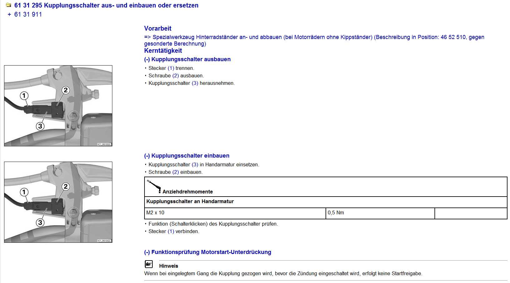

Beitragvon Charly49 » 24.05.2018, 11:39
Das steht zum Schalter in der Rep.Rom.
Gruß Charly49

Beitragvon Peter_K » 24.05.2018, 18:40
Charly49 hat geschrieben:Das steht zum Schalter in der Rep.Rom.
Gruß Charly49
Hallo Charly 49,
danke für den Hinweis, habe ich getestet: 1. Gang, Zündung ein, Kupplung ziehen, Starter ein = negativ, kein Mux :(
Danke und Gruß
Peter
