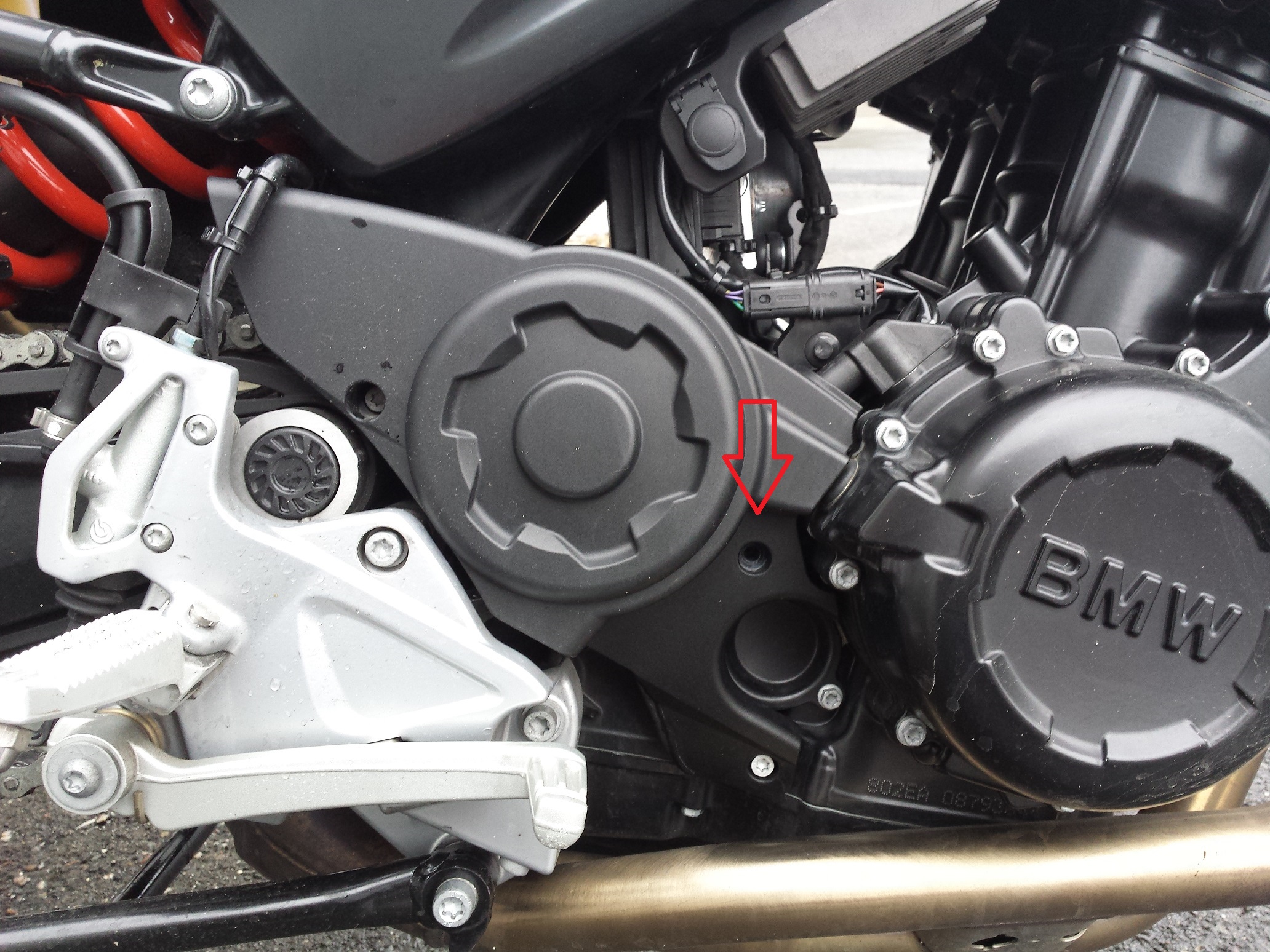

bei mir fehlt eine Schraube, weißt jemand Nummer oder so was?

Gehört da überhaupt eine Schruabe hin? Habe eben mal im ETK nachgesehen: dort sind nur 2 Schruaben erwähnt: eine M6x25 oberhalb der Fußrastenhalterung, und ganz unten eine M6x16. An der mit Pfeil markierten Stelle gehört keine Schraube hin. Aber ich kann gerne heute Abend mal an meiner R nachsehen und vergleichen.

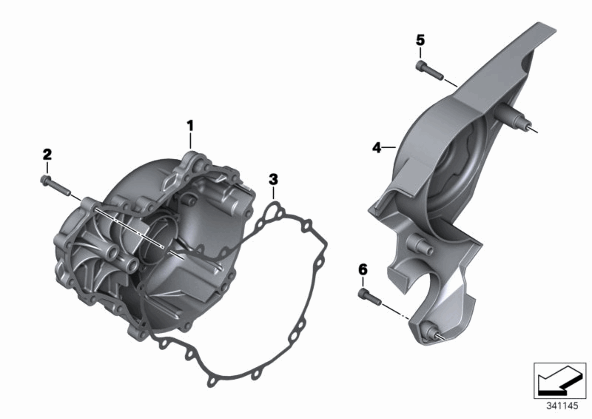

Doch, da gehört eine Schraube hin, und zwar das gleiche Modell wie links an der Abdeckung. Die untere Schraube ist hingegen kürzer. Die Bezeichnung im Teilekatalog ist "ISA-Schraube M6X25-8.8-ZNS3", die Teilenummer ist 07129903807.

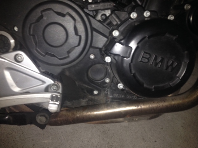

bei meiner ist da eine Schraube.
ohne sie jetzt herausgeschraubt zu haben, würde ich sagen es ist die gleiche wie senkrecht darunter die Schraube

Gerhard hat geschrieben:ohne sie jetzt herausgeschraubt zu haben, würde ich sagen es ist die gleiche wie senkrecht darunter die Schraube
Die untere Schraube hat eine Länge von 16 mm, die fehlende Schraube hat 25 mm.
