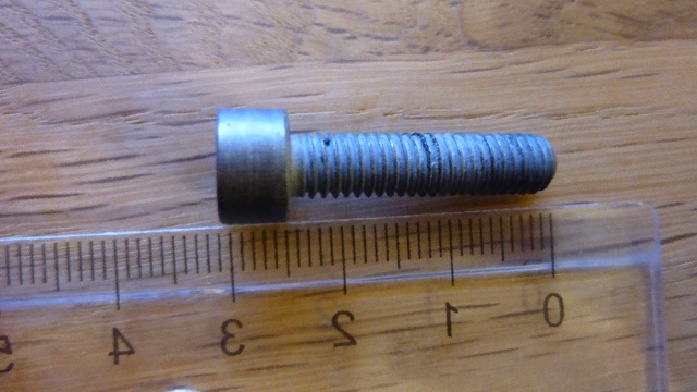

Die Schraube ist ne 30(25 ohne Kopf...)x5,5 Torx-Feingewindeschraube.
Gruß Peter
Nachtrag: Jetzt hat ja noch jemand geantwortet :). Also ich kann gerne ein Bild von der Schraube hochladen. Aber wie ich das sehe, sind ganz ganz viele Baugleiche Schrauben am Motorrad. Man müsste schon Macgyver heißen um zu wissen, dass es genau diese Schraube von genau da ist ^^

Ja, stell' mal ein Foto von der Schraube rein. Wenn es gelingt, die Teile-Nr. herauszufinden, weiß man später auch, wo die betreffende Schraube verbaut ist.

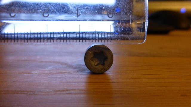

hier die Bilder der schraube:
Frontansicht
Längsansicht

Die Schraube müsste die Bezeichnung ISA-SChraube M6X25-8.8-ZNS3 mit der Teilenummer (0712)9903807 haben und wird bei folgenden Teilen verbaut:
- Motorgehäusedeckel rechts http://realoem.com/bmw/showparts.do?mod ... fg=14&hl=9
- Ansauggeräuschanlage-Anbauteile http://realoem.com/bmw/showparts.do?mod ... fg=71&hl=6
- Äussere Schaltungsteile/Schalthebel http://realoem.com/bmw/showparts.do?mod ... fg=41&hl=4
- Handbremsarmatur Lenkerklemmung M6 http://realoem.com/bmw/showparts.do?mod ... fg=72&hl=4
- Kupplungsarmatur Lenkerklemmung M6 http://realoem.com/bmw/showparts.do?mod ... g=72&hl=23
Wenn der Fundort "In dieser Senke beim Motor, über dem Wellengehäuse." war, dann stammt die Schraube sehr wahrscheinlich von der Ansauggeräuschanlage-Anbauteile http://realoem.com/bmw/showparts.do?mod ... fg=71&hl=6

ALso ich hätte, nach dem Foto zu urteilen, die Schraube eher als M5 durchgehen lassen. ;-) Wobei mir M5x25 an der F ziemlich exotisch vorkommt und ich insofern manulus Angaben nicht widersprechen möchte. :roll:
Könnte es sich bei den "Ablagerungen" am Gewinde (zwischen cm 1.0 und 1.2) um Reste von (blauer) Mikroverkapselung handeln? Dann wäre die Suche möglicherweise einzugrenzen - aber andererseits auch davon auszugehen (korrekte Arbeit des Mechanikers vorausgesetzt), dass besagte Schraube durch ein Neuteil ersetzt worden ist. Somit könnte man es sich ersparen, irgendwo nach einer fehlenden Schraube zu suchen. ;-)

Diese Schraube würde ich auf Anhieb als Bremssattelschraube einschätzen.
