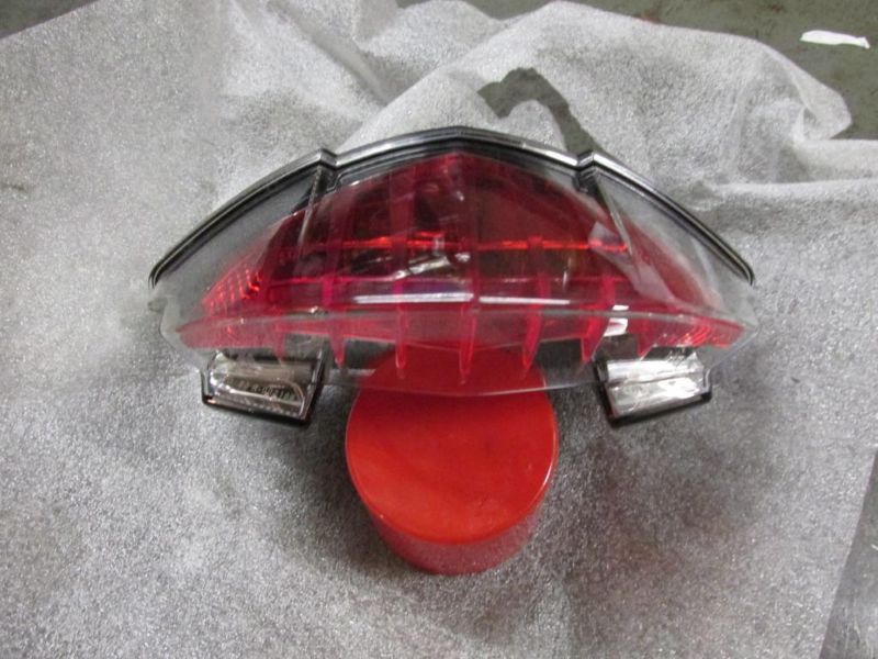

Beitragvon Harzer » 19.01.2014, 10:23
Dieses meine ich:
und da ist eben die Teilenummer in der letzten Stelle 5 statt 7 unterschiedlich.(Zugehörigkeit siehe obige Posts, die OEM Suche)
Wenn es, wie Du schreibst, keine Unterschiede gibt - umso besser.
Um die Anmeldung im System oder Anbau geht es weniger.
Rücklicht GS mit Teilenummer xxx555

Beitragvon TasmanischerTeufel » 19.01.2014, 10:36
Alles klar, ich meine sogar, dass es hier schon einmal genau die gleiche diskussion gegeben hatte scratch
Aber wenn du mal nach den beiden rücklichtern googlest, dann schauen die auch gleich aus. Oder einfach mal nen freundlichen kontaktieren...

Beitragvon Harzer » 19.01.2014, 11:14
Habe im Forum keine relevanten Angaben (aber jede Menge zu Rücklichtern) gefunden.
Und wenn mir Google geholfen hätte-hier stünde nix.
Wollte mal Erfahrungswerte als Aussage, keine Spekulationen.
Sicher werde ich nen Händler fragen(heut ist aber Sonntag...) hätte aber durchaus auch sein können, dass hier einer ist, welcher schon mal selbiges hatte oder die Info hat.
An der Stelle sind nur 2 Antworten möglich: ja oder nein.
Da es etwas eilt...:
Die Frage: Passt das LED Rücklicht der 1200GS ab 2008 an die F800 oder gab es Änderungen?
das der GS1200 bis 2007 ist identisch!

Beitragvon Harzer » 08.02.2014, 18:02
Nachtrag:
Nachdem weder hier noch (was ich wesentlich schlimmer finde) der BMW Händler konkrete Zusagen zur Passgenauigkeit machen konnte hier das Fazit des Anbaues:
Es passt und funktioniert. ThumbUP
Kurzer Abriß der Geschichte:
- Rücklicht der R1200GS (ab 08 daher Teilenummer ...555) für relativ wenig € angeboten bekommen
- verschiedenste Suchanfragen gestartet ob es nicht doch passt
- vom Händler verunsichern lassen: ...passt nicht BE erlischt/Er baut es nicht an (auf die Frage ob er es verbauen würde)/schlimm schlimm böse....
- von Motorradkumpel darauf hinweisen lassen das wenn E Nummer vorhanden es wumpe ist welches RL es ist und das der Händler nogo keine Ahnung hat
- gekauft
- mmmmh bei anderem Händler das Adapterkabel (15,01€) besorgt clap
- Angebaut
Funktioniert ohne Probleme (kein Fehler oder ähnliches)
Moped ist F800R BJ 2010 CP
FAZIT: LED Rücklicht der GS passt auch ab 2008 aufwärts (die werden nämlich, warum auch immer, günstiger gehandelt..)
