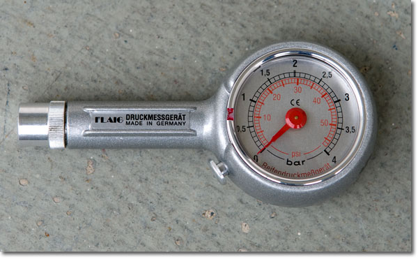

Beitragvon night-blue » 20.06.2013, 08:43
Hallo Schmidt,
meinst Du folgendes Gerät?
Damit mache ich es genau wie Du es beschrieben hast. Es ist immer im Tankrucksack dabei.
Flaig Luftdruckmesser
night-blue
night-blue
Beiträge: 141
Wohnort: Ravensburg
