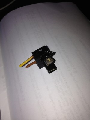

Oh mann, das nenn ich Qualität...H7 Lampe kaputt, Scheinwerfer geöffnet um sie zu wechseln und dann sehe ich, dass die "Steckeinheit" einseitig verschmort ist und somit der Kontakt ab und zu da und ab und zu nicht da ist. Die Birne ist also noch in Ordnung, aber ich brauche einen neuen Stecker. Dabei konnte ich auch noch die Sorgfalt der BMW-Monteure begutachten. Die Isolierung der beiden Kabel ist ca. 10cm von der Steckeinheit beschädigt und die Kabel liegen offen. Echt schade, dass bei einem so tollen Bike an den falschen stellen gespart wird :(
Hat jemand eine Ahnung, wo ich so eine "Steckeinheit" schnellstmöglich/ohne BMW-Händler herbekommen könnte?

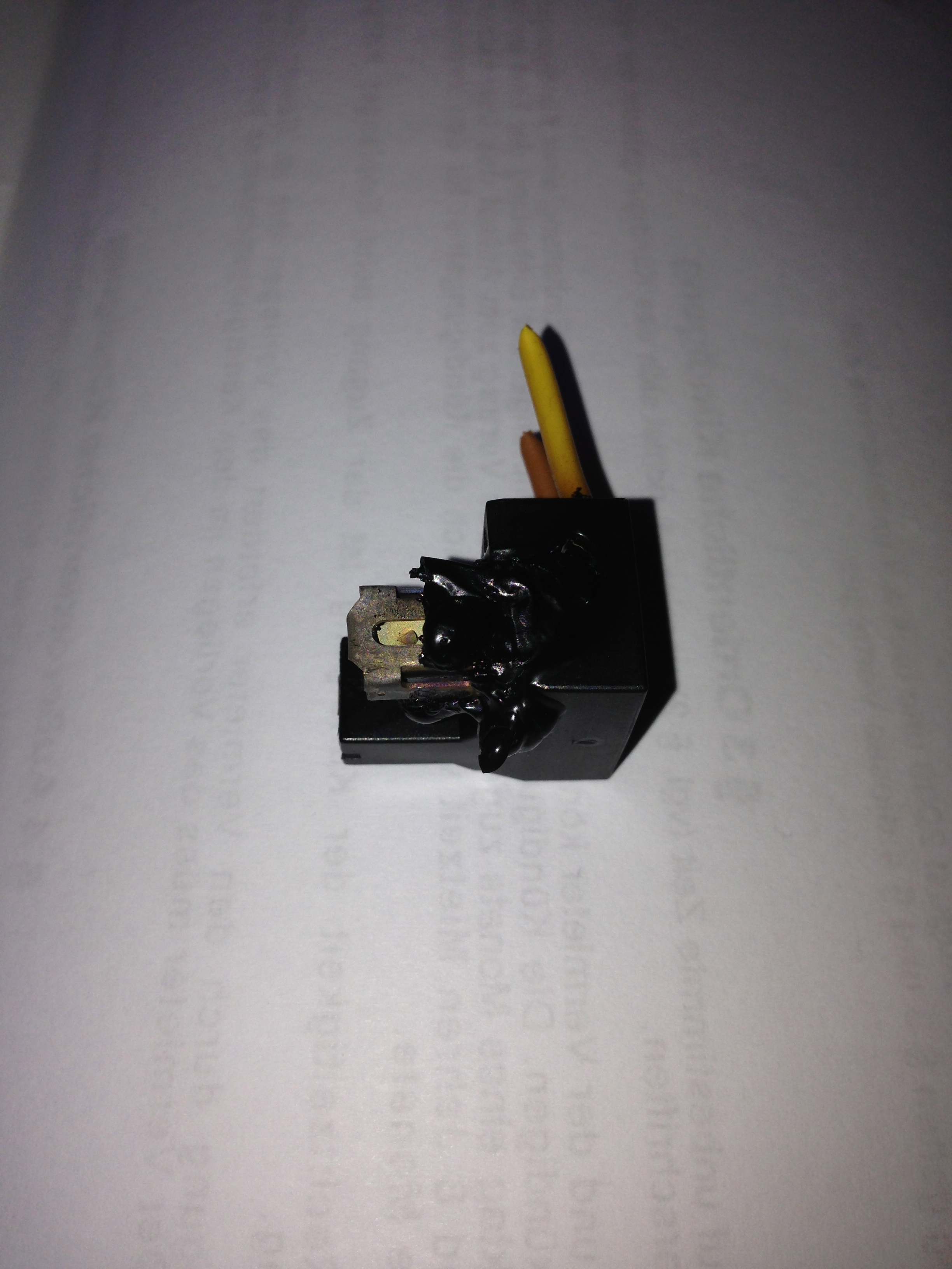

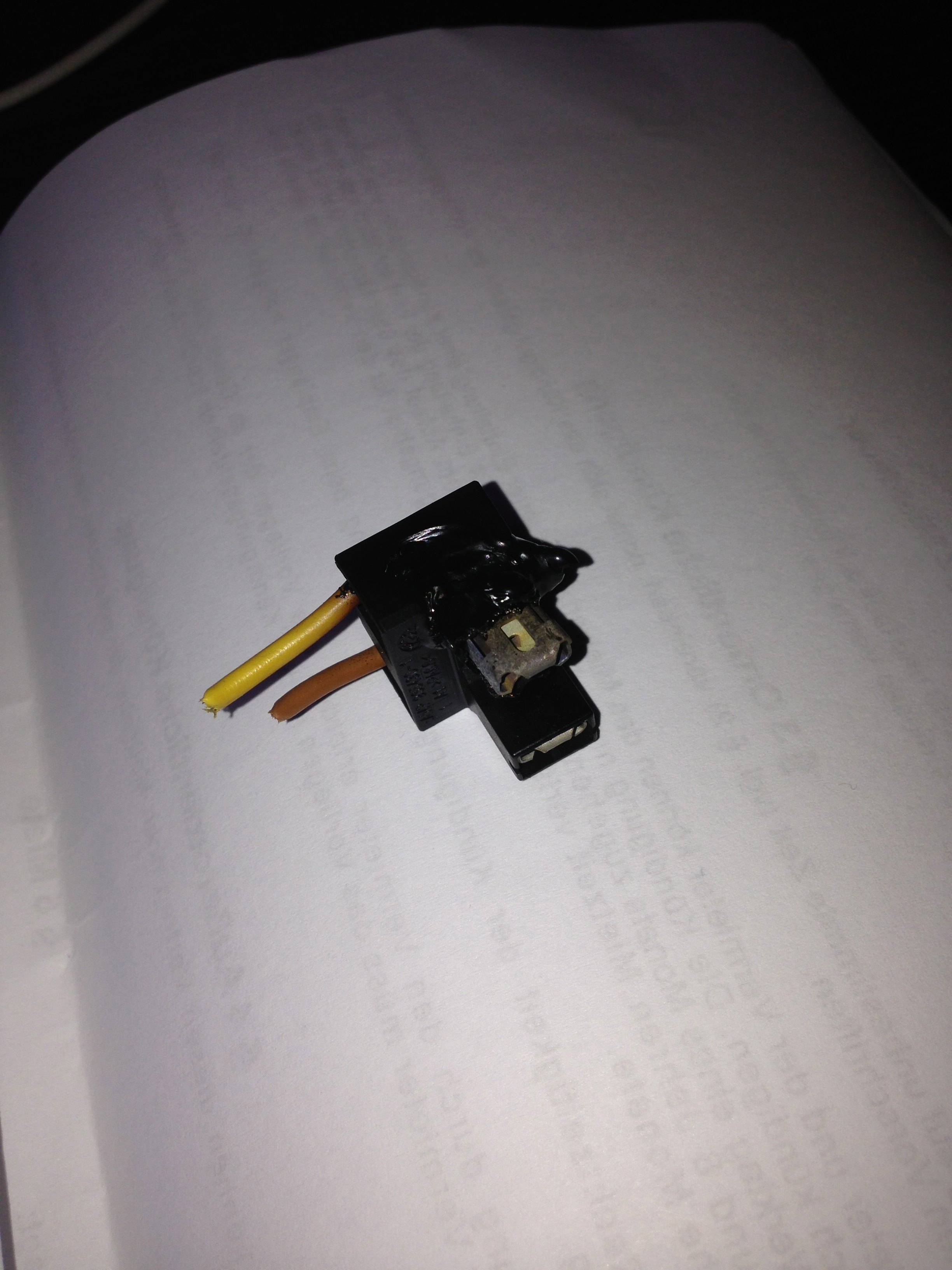

Also ich hab den Stecker getauscht und alles läuft wieder wie neu...aber so sollte das bei einer BMW eigentlich nicht aussehen:

Diese leider immer wieder gerne hervorgekramte These lässt sich an den obigen Bildern des geschmolzenen Steckers sehr schön widerlegen. Wenn die Wärme der Lampe das Problem wäre, dann sollten beide Seiten des Steckers gleichermaßen betroffen sein. Wie man jedoch gut erkennen kann, ist der Bereich um den einen Kontakt herum absolut unversehrt, während um den anderen Kontakt herum alles verschmort ist. Man mag mir vorhalten, dass ich mich bisweilen wiederhole, aber ich möchte nochmal darauf hinweisen, dass dies ein Kontaktproblem ist. Dass also aufgrund eines zu hohen Übergangswiderstands eine Verlustleistung an dem Kontakt abfällt, welche dann den Stecker schmelzen lässt. Mit der Wärmeabgabe der Lampe selbst hat das absolut nichts zu tun.
