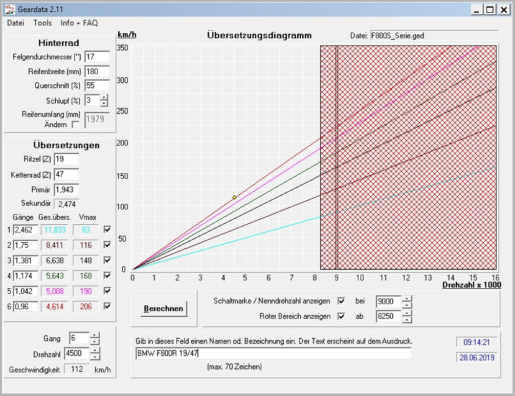

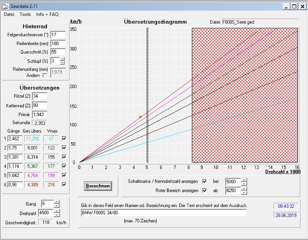

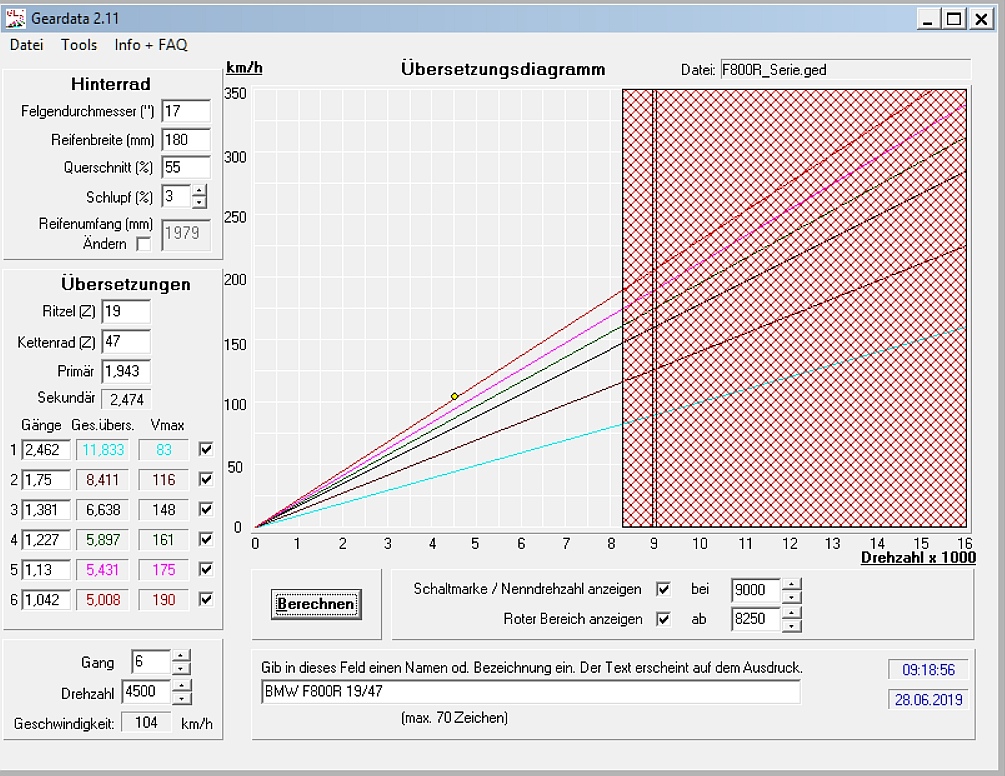

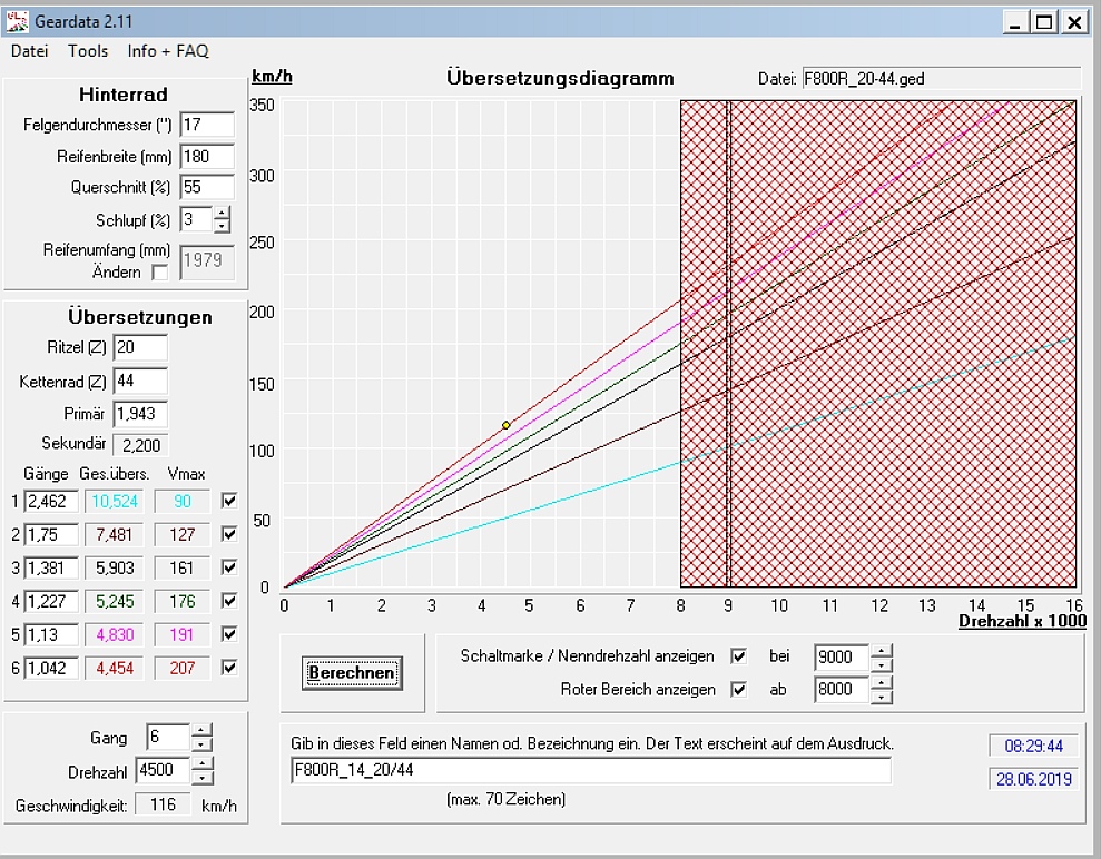

Beitragvon Karl Dall » 27.06.2019, 14:08
hier mal die GEARDATA Bilder :
man erkennt links die erreichbaren Geschw. bei Enddrehzahl in allen Gängen, unten die im 6. G. bei 4500/min und dass die "R" mit 44z stat 47z noch geringfügig langsamer übersetzt ist als die "S".
F800S_Serie:
F800R_alt_Serie:
F800R_alt_44z:

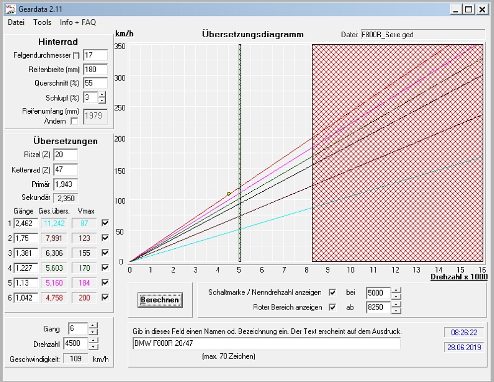

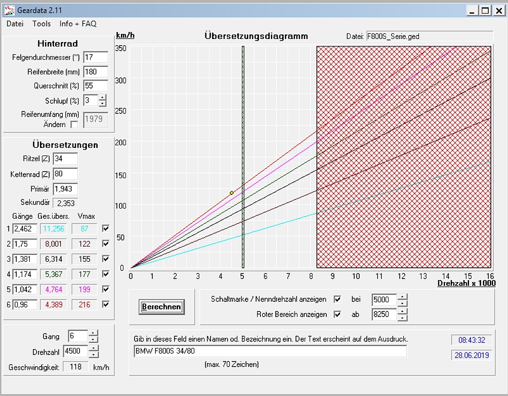

Beitragvon Karl Dall » 28.06.2019, 09:26
Der Vollständigkeit halber noch der Vergleich F800R_alt/neu mit jeweils 19z-Ritzel:
