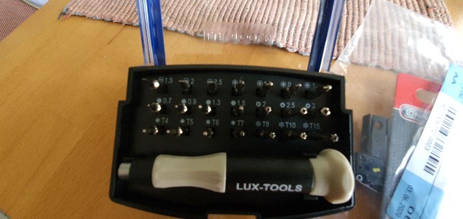

Die Teile sind heute angekommen. Ist da ein Imbusschlüssel 1,5 mm notwendig oder was ist das für eine Größe?
Das ist ja Uhrmacherwerkzeug arbroller

Nachdem ich mir dieses Schraubenzieherset gekauft und nun gegen alle Gemeinheiten der Schraubenindustrie gerüstet bin, habe ich den Schalter getauscht und alles funktioniert wieder. Vielen Dank für die Ratschläge.
