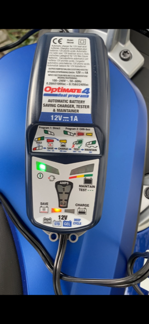

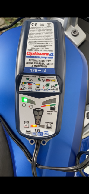

Beitragvon Josh87 » 19.08.2021, 13:25
ich fahre eine F800R Baujahr 2013 und habe mir letzte Woche das Optimate 4 Ladegerät inkl. Adapter für die Bord-Steckdose gekauft. (https://www.louis.de/artikel/optimate-4 ... t/10037481).
Nach dem Umstellen auf CAN-Bus und Anstecken ans Motorrad leuchtet am Optimate 4 nur die LED1 (grün) dauerhaft und zusätzlich blinkt die LED3 in gelb/orange.
Auch nach mehreren Stunden zeigt sich keine Änderung am Ladegerät.
Auch vorher/währenddessen die Zündung anschalten brachte keine Verbesserung, außerdem ist dieses LED-Blinken in der Anleitung leider nicht beschrieben...
Kennt sich jemand mit dem Optimate 4 aus, hatte vielleicht sogar schon mal diesen "Fehler" oder weiß, was ich falsch mache bzw. wie es richtig geht?

Beitragvon Langstreckler » 19.08.2021, 14:20
Hallo Joschka,
ich habe auch das Optimate 4.
Beim Laden leuchtet neben der grünen LED auch die LED links neben Charge (gelb) und bei AMPS eines der 3 Felder für den Ladestrom.
Für mich sieht es so aus, als ob das Ladegerät im „normalen“ Lademodus (Laden direkt an den Batteriepolen) wäre.
Ich würde noch einmal versuchen umzuschalten, indem Du die Klemmen ansteckst und diese mehrere Sekunden kurzschließt, bis das Ladegerät das Umschalten durch Blinken der LEDs signalisiert.
Wenn das Ladegerät tatsächlich im CAN-Modus ist, den Stecker bei „Zündung aus“ in die Ladebuchse stecken. Dann müsste es eigentlich funktionieren.
