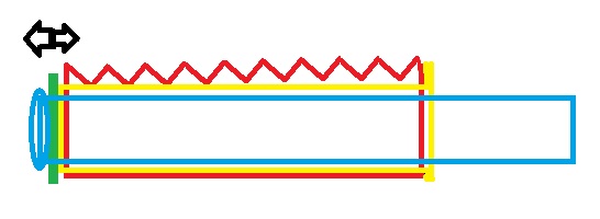

Nach Hestellervorgaben bedeutet mit dem von BMW gefoderten Drehmoment. Bei der Schraube für den Schalthebel wird auch Schraubensicherung angebracht. Ich hatte mal eine neue Schraube bestellt weil meine irgendwie falsch war, hat wohl schon jemand mal vor mit dran rumgefummelt und die neue SChraube hatte schon vorne am Gewinde so roten Lack drauf.
Es scheint bei deinem Hebel so zu sein, dass er breiter ist als die Bundbuchse. Das heißt mit anziehen der Schraube wird die Kraft nicht mit der Unterlegscheibe auf die Buchse ausgeübt sondern auf den Hebel. Damit wird der Hebel dann eingekleppt und festgezogen. Das soll so nicht sein, der Hebel muss sich auf der Buchse zumindest einen Milimeter noch hin und her bewegen können, im Prinzip muss er sehr leicht axial an klein bisschen verschiebbar sein.
Damit das etwas klarer wird anbei eine Zeichnung.
Sicht von oben Schalthebel vorne abgeschnitten.
Rot = Schalthebel
Gelb = Bundbuchse
Grün = Unterlegscheibe
Blau = Schraube
Der Schalthebel muss auf der Welle/Buchse nach liniks und rechts noch verschiebbar sein, ist das nicht der Fall ist der Hebel dicker als die Buchse und man klemmt den Hebel auf der Welle ein.

Hübsche Erklärung, aber wenn wie im vorliegenden Fall der Hebel sich nicht auf der Buchse dreht, weil selbige nur per Gummihammer in dem Hebel passt, spielt die Breite von Hebel und Buchse auch keine Rolle mehr.

Gante hat geschrieben:Hübsche Erklärung, aber wenn wie im vorliegenden Fall der Hebel sich nicht auf der Buchse dreht, weil selbige nur per Gummihammer in dem Hebel passt, spielt die Breite von Hebel und Buchse auch keine Rolle mehr.
Das ist korrekt, wenn die Bohrung schon zu eng spielt die Breit keine Rolle.
Im original Schalthebel ist in der Bohrung ein Kunststoffbuchse eingeschlagen. Wie sieht das beim SW Hebel aus? vielleicht ist die dort drin ja nur zu eng?
