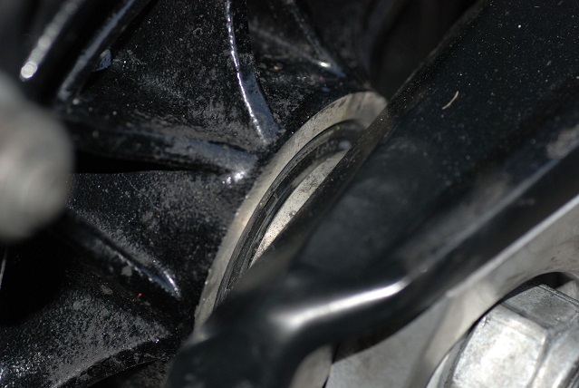

Beitragvon Gante » 02.09.2014, 20:45
Die Distanzbuchse befindet sich zwar vor dem Wellendichtring, verdeckt diesen allerdings nicht.
Ich werde mir zwar endlose Kommentare über ungeputzte Motorräder anhören müssen ;-), aber anbei mal ein Bild, wie das aussieht:
Wellendichtring im Kettenradträger

Gante hat geschrieben:Die Distanzbuchse befindet sich zwar vor dem Wellendichtring, verdeckt diesen allerdings nicht.
Großzügig WD-40 auf ein altes T-Shirt und dann locker die Felge und Speichen sauber wischen. Fertig. Das Foto zeigt nebenbei, wo sich aggressive Motorradreiniger einfach ins Innere vorarbeiten können und dort Lager sowie Achse angreifen können.

wie ich grad die "schmutzige" Ketteradaufnahme sehe...
(gabs zwar schon irgendwo), aber mein Kettenrad hat min 1mm Seitenschlag und der BMW-Fuzzi meint, das sei normal ahh
ist das normal, oder auch was falsch zusammengebaut?

Beitragvon Gante » 02.09.2014, 22:03
Was diese Seitenschlaggeschichte des Kettenrades anbelangt, bin ich mittlerweile auch der Meinung, dass dies zumindest für BMW normal ist und es sich (bei der genannten Größenordnung 1 mm) jedenfalls nicht um einen Montagefehler handelt. Anscheinend (meine Einschätzung) wird bei der spanenden Bearbeitung des Lagersitzes die Werkstückausrichtung etwas großzügig gehandhabt, so dass hier ein sichtbarer Fluchtungsfehler entsteht.
Re: Hinterrad falsch eingebaut?
Beitragvon Karl Dall » 02.09.2014, 22:11
China halt--ich denke, das Lager wird nicht Plan eingepresst-so schief dreht kein Lernling im 1.-bei passender Gelegenheit drehe ich mal nen Schpan drüber...0,5-1mm an der Kettenflucht kann ich verschmerzen

Beitragvon Bazzahr » 03.09.2014, 19:01
Bazzahr hat geschrieben:Wie seh ich das? der verbirgt sich doch hinter der Distanzbuchse oder verraff ich da jetzt was?
http://www.realoem.com/bmw/showparts.do ... g=36&fg=31
Ich habs mir heute nochmal genau angeschaut. DIe Distanzbuchse ist etwas kleiner als der Wellendichtring. Man kann ihn also teilweise sehen. Er scheint unbeschädigt zu sein.
Vielen Dank nochmals an alle die mir hier geholfen haben.
