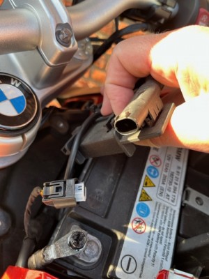

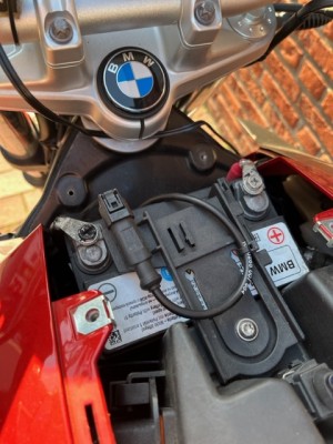

Hallo Forum,
ist das auf den Bildern mein SZ-Stecker?
Das Teil befindet sich auf dem Batteriehalter unter der Mittelabdeckung.

dakota_ii hat geschrieben:ist das auf den Bildern mein SZ-Stecker?
Wahrscheinlich.
Bei der F800GS ist er am Batteriehalter befestigt, ähnlich wie auf dem Bild. Er ist mit einer Blindkappe versehen.
Die Bilder sind zwar schön scharf, zeigen aber nicht das Innere der Steckverbindungen als das Entscheidende. Wenn von beiden Seiten Kabel münden - und so sieht es auf den Bildern aus - wäre der Anschluss bereits belegt. Womit, müsste sich durch Verfolgen der Leitung klären lassen. Dann gabe es Verteiler, um den Anschluss doppelt zu nutzen.

Dankeschön. Der Stecker war schon belegt, das hatte mich auch stutzig gemacht. Wir haben das dann nachverfolgt und es führt zum Vorderrad. Vermutlich ABS?
Wir haben dann im Bereich der Batterie weiter gesucht und den Stecker dann unter der rechten Verkleidung gefunden. Dort war ein Blindstopfen drauf und mit dem entsprechenden Adapterkabel konnten wir das Garmin mit Strom versorgen.
Ein Kumpel mit Ahnung und einem Messgerät hat’s gerichtet ;-).
