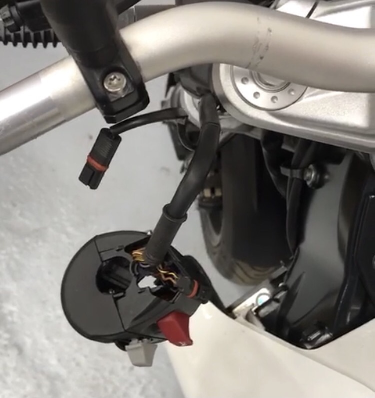

Beitragvon El Micha » 02.03.2021, 16:09
Das Problem hatte ich auch. Ein Kabel von der Griffheizung war durchgescheuert und hat durch Übertragung diesen Fehler verursacht. Griff ab, Kabel von der Griffheizung neu abisolieren und vorsichtig, ohne das Kabel zu quetschen wieder montieren. Das ist wirklich fummelig, da das Kabel so eng am Lenker anliegt, dass man das Isolierband wieder runter schiebt. Schaue mal ob ich noch Bilder habe.
Gefunden. Sind anbei. Klemm mal den Griff mit der Griffheizung ab und mach nur den Kombischalter dran. Wenn der geht, dann weißt du, dass es das Kabel von der Griffheizung ist. Der Fehler war auch ausgeprägter wenn ich die Schrauben vom Kombischalter richtig fest hatte. Teste mal ein wenig rum. P.S.: Das Bild mit dem Isolierband war nur zum Testen. Ich habe das dann auch noch hübsch gemacht ;).
