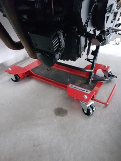

Hallo Ölwechsel ist ja gleich gemacht, dachte ich letzte Woche noch..schön warm die Ölschraube aufgemacht und austropfen lassen.
Heute kalt den Filter raus und da sehe ich Wassertropfen auf der Hebebühne = Kühlwasser blau finger

Auf der Hebebühne waren Kühlwasserspuren, die nun aus der Trennfuge des Wasser/ Ölkühlers kommen. Beim Ölfilter rausschrauben hatte ich wieder Tropfen auf der Hand.
Leider ist es nicht nur die Formdichtung für 8.- sondern der Ölkühler ist bei der Dichtung aufgeblüht .
Ich habe nun einen Neuen bestellt, da da ggf Wasser ins Öl kommen kann ist mir den wieder draufzumachen zu unsicher.

So , nach Ersatz des Wärmetauschers war es erst mal dicht. Probefahrt , dicht. Am nächsten morgen ein Tropfen an der Wärmetauscherecke.
Bei BMW angerufen, ob der Wärmetauscherflansch die Ursache bekannt sei ? nein das Teil hätten sie noch nicht im Lager verkauft.
Dann Probefahrt: wieder kein Tropfen, auch am nächsten Tag nicht, dann mal 10 km gefahren zwischendurch hingestellt und heute wieder ein Tropfen..
Dichtung war ja auch neu.
mal sehen, ob ich ein Bild hierher bekomme.
Gibt es einen Kühlerdeckel oder Adapter mit dem man Druck aufs Kühl System bringen kann?
Dann könnte ich kalt sehen ob es an der beobachteten Stelle rauskommt oder wo anders und nur da hin läuft..
